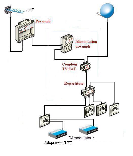

Comme beaucoup je me suis lancé seul dans la réalisation de mon réseau TVSAT TNT et comme beaucoup je ne comprend pas pourquoi mon instal. ne fonctionne pas !
Je vous soumet un schéma de mon montage actuel en vous précisant les points suivant:
-le téléviseur affiche le satellite (image nette mais son très faible !?)
-Impossible de recevoir la TNT (info de mon boitier tnt: signal : 40% avec pré-ampli; qualité: 0)
-mon antenne (neuve) UHF est orientée comme celles de mes voisins
-lorsque je branche ma sortie tv directement sur la tv sans boitier tnt , je ne reçois même pas les chaines classiques hertziennes ( simplement parce que l'antenne serait mal orientée ? j'en doute ! ?)
QUESTIONS:
mon réseau actuel est-il cohérent ? (voir schéma joint)
dois-je plutôt suspecter un problême de connection ?
MERCI
Le cable employé est-il correct ? (type:19VATC A/PH1.02 4.6 CLASSE B(A62) 05/06 045M....)

antik76 a écrit:-lorsque je branche ma sortie tv directement sur la tv sans boitier tnt , je ne reçois même pas les chaines classiques hertziennes ( simplement parce que l'antenne serait mal orientée ? j'en doute ! ?)
Pour voir si ton antenne râteau est bien orientée, essaie de la brancher directement (sans le coupleur, sans le répartiteur et si tu peux, sans le préampli) sur ta télé pour voir ce que ça donne en analogique.

Oui , ton schéma est parfait , je ne vois rien de mal dans ton installation TV et SAT. :wink:
Tu reçois quel émetteur TNT? Rouen? Le Havre? Neuchatel? Dieppe?

Merci pour vos réponses ! je reçois l'émetteur de neuchatel en bray
ça me parait tout de même étrange de ne rien recevoir du tout ! quel est l'impact d'un écart de positionnement (mon antenne semblant réellement orientée comme celles de mes voisins ! :(

Quelle qualité d'image as-tu sur les 6 TV analogiques de ton émetteur?

Concernant l'image: Je reçois correctement les six chaines depuis ma parabole, quelques réglages encore à réaliser mais l'ensemble est correct. PAR CONTRE ,concernant le son: le son de mon téléviseur est quasi au maximum (sauf canal plus en clair).

Dans le boitier de ton pré-ampli ont voit que tu a plusieurs entrées , sans doute UHF , VHF et FM :?: .
Quand tu à relier ton antenne UHF , tu ne t'ai pas trompé d'entrée :!: ( je sais que cela peut paraitre bête ! mais tous le monde peut se tromper :oops: ).
Dans ce cas tu ne risque pas d'avoir les chaînes TNT et analogique :non1:
Pour ce qui ai du son faible sur ton décodeur SAT , fait attention car parfois il y à un réglage du son sur la télécommande ou dans le menu de ton décodeur :idea: .

Avec ton antenne râteau , tu as quelle image sur les 6 chaînes analogiques de Neuchatel?

aprés une longue période :zzzzz: , je reprends mes essais sur mon réseau ; je vous tiens au courant : mieux vaut tard que jamais ! :ll--:
damain , je débranche tout et je rebranche l'antenne en direct sur la télé ; je procéderais ensuite par élimination :pan:
