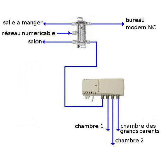

je vais détailler:
C'est pour chez mes grands parents :
Actuellement ils ont 1 répartiteur au grenier avec 4 sorties:
1 pour le salon (décodeur numericable)
1 pour la salle a manger (tv avec tnt intégré, chaines DVB-T)
1 pour le modem NC au bureau
1 pour la chambre 1 (tnt dvb-t)
On voudrais mettre une prise F dans ma chambre (chambre 2) qui sera branchée sur une TV DVB-T
et une prise F dans la chambre de mes grands parents.
Voila.
Donc il faudra un ampli car ca va etre dur d'obtenir un bon signal avec tous ses appareils :P
Bref il me faut quoi au juste ?

winos10 a écrit: Actuellement ils ont 1 répartiteur au grenier avec 4 sorties
et aucun ampli (ou pré-ampli + alim) avant ce répartiteur ? ce dois déjà être juste!
quels sont tes niveaux puissance et qualité actuels sur le TV le plus loin ?
donc il te faudrait un ampli par exemple à 2 sorties comme le Visiosat vap210
sur la première sortie tu replaces ton répartiteur actuel et sur la deuxième sortie tu places
un nouveau répartiteur à 2 ou 3 sorties (+1 bouchon 75 ohms sur la sortie en attente si tu prends un 3 sorties)

Messagepar Mario78 » 20 Avr 2012 21:15
Attention l'ampli proposé ne convient pas, il faut tenir compte de la voie de retour :
http://www.schneider-electric.fr/sites/ ... irect=true

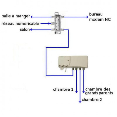

Messagepar bernard7715 » 21 Avr 2012 04:01
Comme il n'a pas besoin de voie retour pour les chambres, il pourrais faire son installation comme cela.
Connecté la sortie du répartiteur de la chambre 1 Sur l'entrée d'un ampli a 3 sorties, les sorties de cette ampli serai destiné au chambres 1, 2 et des grand parents.

Messagepar miky01 » 21 Avr 2012 09:08
Mario78 a écrit:Attention l'ampli proposé ne convient pas, il faut tenir compte de la voie de retour :
Il te faut imperativement un ampli avec voie de retour (4-30 MHz), sinon ton modem cable ne fonctionnera pas
Toutes les marques serieuses en propose, tu as 2 types, avec voie de retour passive, c-a-d sans amplification de la voie de retour, avec voie de retour active, c'est souvent un module qui s'ajoute a l'ampli et a une amplification de 10 a 20dB.

Attention aussi que il existe des telereseau qui utilisent la voie 5-30MHz, d'autres 5-65MHz, choisir le bon...
Dans ton cas un apli avec voie de retour passive et un répartiteur doit convenire,
il faut aussi des prises apropriées pour le data, (prise multimedia) avec des filtre integré, et ca se trouve pas en Bricomachin...

Si tu utilise un ampli sans voie de retour, il faut que ton modem soit branché avant l'ampli, comme l'example de Bernard

Alors je dois faire comme ca :
Arrivée numericable-------ampli 2 sorties voie de retour------sur Sortie 1: répartiteur 4 sorties
sur sortie 2 : répartiteur 3 sorties
