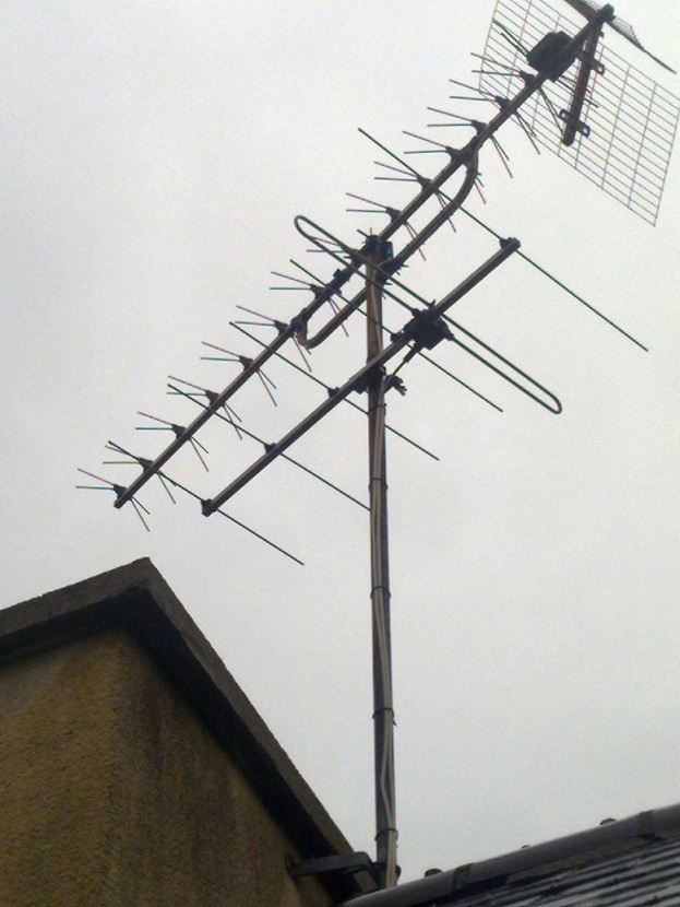

Tout d'abord merci pour votre forum j'ai trouvé pas mal de réponse à mes question mais j'ai toujours un soucis.
Je m'explique, je reçois la TNT avec une antenne râteau placé sur le toit et un ampli dans le grenier (Wisi VA 12) qui serait l'ancêtre du VA41, il existe également une antenne VHF qui est connecté avec l'UHF au pied de l'antenne.
Le problème c'est que l'image saute de temps en temps (pixels + blocage...) et quand je surveille la qualité de réception en effet à l'origine elle est à 80% et elle saute a 30% voir 0 puis revient à 80%.
Je me demande donc d'où vient se problème, ampli défectueux à changer ? perturbation de l'antenne VHF (qui est inutile avec la tnt?), perturbation électrique de l'alimentation de l'ampli ?
Merci de votre aide

Le problème provient surtout sur le canal R6 (tf1) mais parfois sur d'autre chaines genre m6.
Je suis dirigé vers digosville (pret de cherbourg) et malheureusement il n'y a plus d'émission d'analogique, je suis a 15 km a peu prêt.

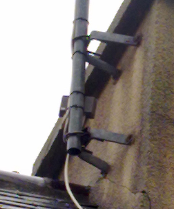

Pour compléter la description, voila 2 photos de l'antenne et je pense qu'il y a un pré-ampli au pied des deux antennes.
antenne valognes2.jpg -->
antenne valognes.jpg -->

Ton antenne est pointé vers l'Angleterre en prolongement de Digosville?
Tu peux accéder facilement au coupleur d'antenne?

En analogique il y avait une bonne image et pas de saut.
Oui l'antenne est tourné vers l'angleterre mais je n'est jamais vu de soucis dans se sens la.
Quand tu dit coupleur c'est le boitier au pied de l'antenne ? si c ca non je ne peux pas y accéder je n'ai pas se qu'il faut pour allé sur le toit.
A noté qu'une deuxième chose perturbe le signal c'est la lumière du pallié qui est sur le mémé départ que l'alim de l'ampli.

Le coupleur , c'est la boite sur laquelle est reliée le fil venant de l'antenne UHF et le fil venant de l'antenne VHF. :wink:
