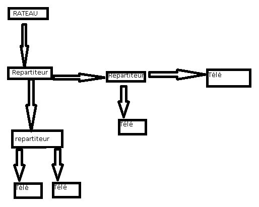

Ton installation est complètement déséquilibrée !
Tu as traité ça comme une distribution électrique :( :(
Plein de signal pour le premier téléviseur et presque plus rien pour celui en bas à droite !
Il ne faut pas faire une distribution en cascade, mais une distribution en étoile
il faut faire une distribution comme ci-dessous
ou, pour reprendre ton schéma
Vu 1033 fois
et tant qu'on y est, pour les liaisons entre les prises d'antenne et les appareils, ne pas prendre de rallonges ou de prolongateur coaxial mou et de faible diamètre avec fiches moulées et de référence "3C2V "
Ce genre de rallonge mal blindée peut altérer la réception des signaux et avoir un comportement différent suivant les multiplex (groupes de chaînes d'un même canal)
Il faut que la rallonges ou le prolongateur coaxial soit en câble de bonne qualité (de référence VATC17 ou 17VATC ou VATC19 ou 19VATC.)
