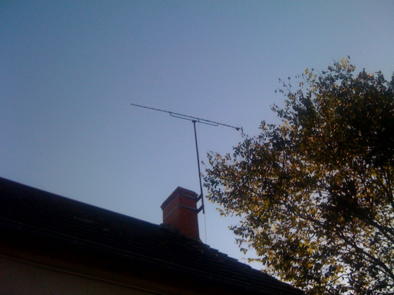

Pourrais-tu faire une photo de ton antenne prise depuis ton jardin? :wink:

Messagepar Nivy » 21 Oct 2010 09:42

Messagepar vidéo-33 » 21 Oct 2010 10:38
cela ressemble à une antenne bande étroite
