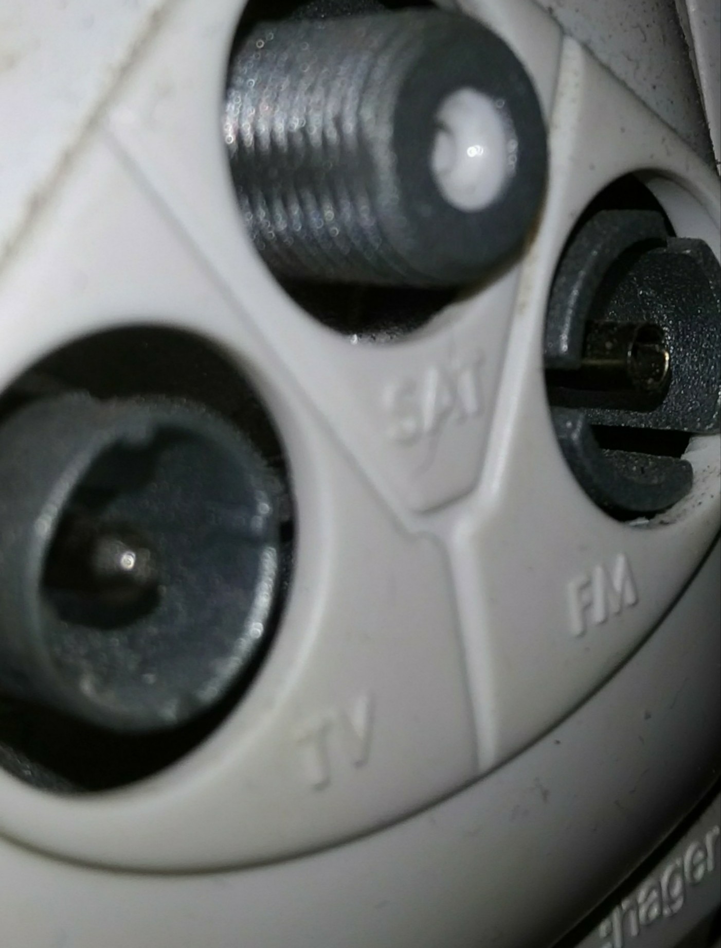

Mais depuis les travaux on a plus le droit d'installer sa propre parabole. Mais je sais qu'il y'en a une sur l'immeuble. ( collective ) j'ai un boitier installer dans le salon avec 3 entrées. Une pour la TNT et une entrée Satellite.

Pourrais-tu nous faire une photo du boitier installé dans le salon avec 3 entrées?

Je suis chez SFR en ligne telephonique relié directement à mon Boitier DTI et mon décodeur TV est relié par CPL
La parabole collective est bien tournée vers ASTRA 19,2° j'ai appeler la SNI ce matin et ils me l'ont valider.
Je suis effectivement Locataire Oui.
Donc les chaînes que je captais ultérieurement y sont toujours d'apres ce que j'ai compris et j'ai pas besoin de nouveau decodeur pour les captés mais un démodulateur , oyé je suis perdu :? J'irais voir ces prochains jours pour en avoir un.. En espérant que ça fonctionne
Mes voisins ne regardent pas les chaînes allemandes du coup ils ne savent pas.. C'est dommage ils ont tous un decodeur fourni de leurs opérateur sans plus, ils ne regardent pas la TV par Satellite.
P_20180320_114812_1_1_1_1.jpg -->

Tu as bien branché ton SABA sur la prise murale SAT qui se trouve sur la partie haute de la prise murale que tu as eû la gentillesse de prendre en photo?

Pourrais-tu nous faire quelques photos de ton SABA? :wink:
