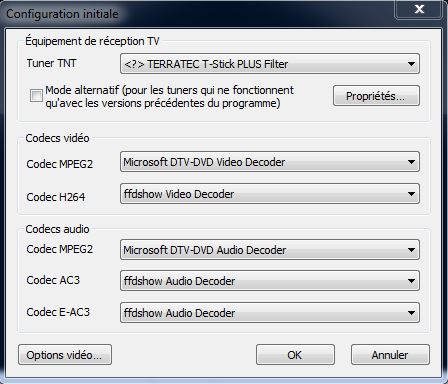

Messagepar Franck Morin » 01 Jan 2016 18:56
personnellement voici la configuration des codecs que j'utilise avec PouchinTV Mod, et qui me permet de décoder les vidéos HD.
config_PouchinTV.JPG -->
Re: probleme tnt pc resolu
Messagepar sounouk2 » 01 Jan 2016 20:27
bonsoir,je viens juste terminer avec les réglages j'ai suivi les conseil du forum,graçe a ça j'ai pu regler le problème en faisant ces réglage suivant.Rendu video,enhanced video render,codec mpeg2(microsoft dtv-dvb,video decodeur)(,codec-h264(ffdshow-video decodeur),(codec audio,codec mpeg2-microsoft dtv-dvd),codec ac3(microsoft-dtv-dvd audio decodeur),codec eac3(aucun).Un grand merçi a ce forum on vous souhaitons une très bonne année 2016.A+
