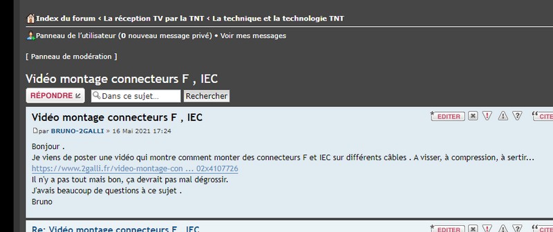

jeckhill a écrit:
kiki37 a écrit:
un tuto à voir ici :arrow: video-montage-connecteurs-f-iec-t41238.html#p735979
Merci mais sur le lien il est écrit que la rubrique ne contient aucune vidéo........
Ben si , dans le premier message
lien direct vers la vidéo
:arrow: https://www.2galli.fr/video-montage-con ... 02x4107726

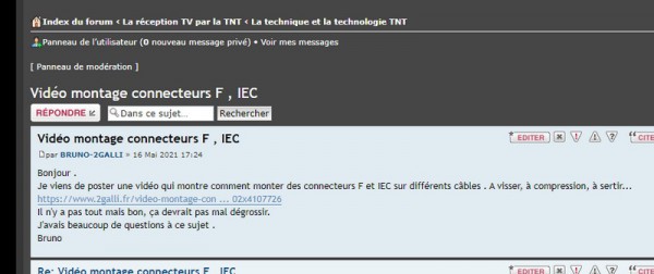

kiki37 a écrit:
jeckhill a écrit:

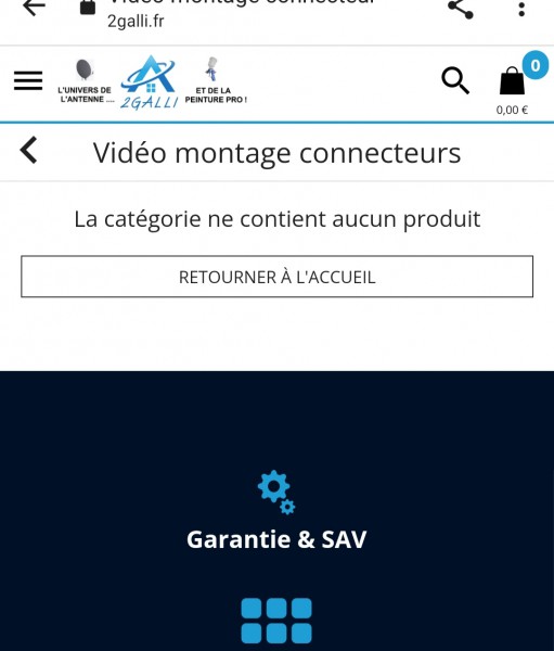

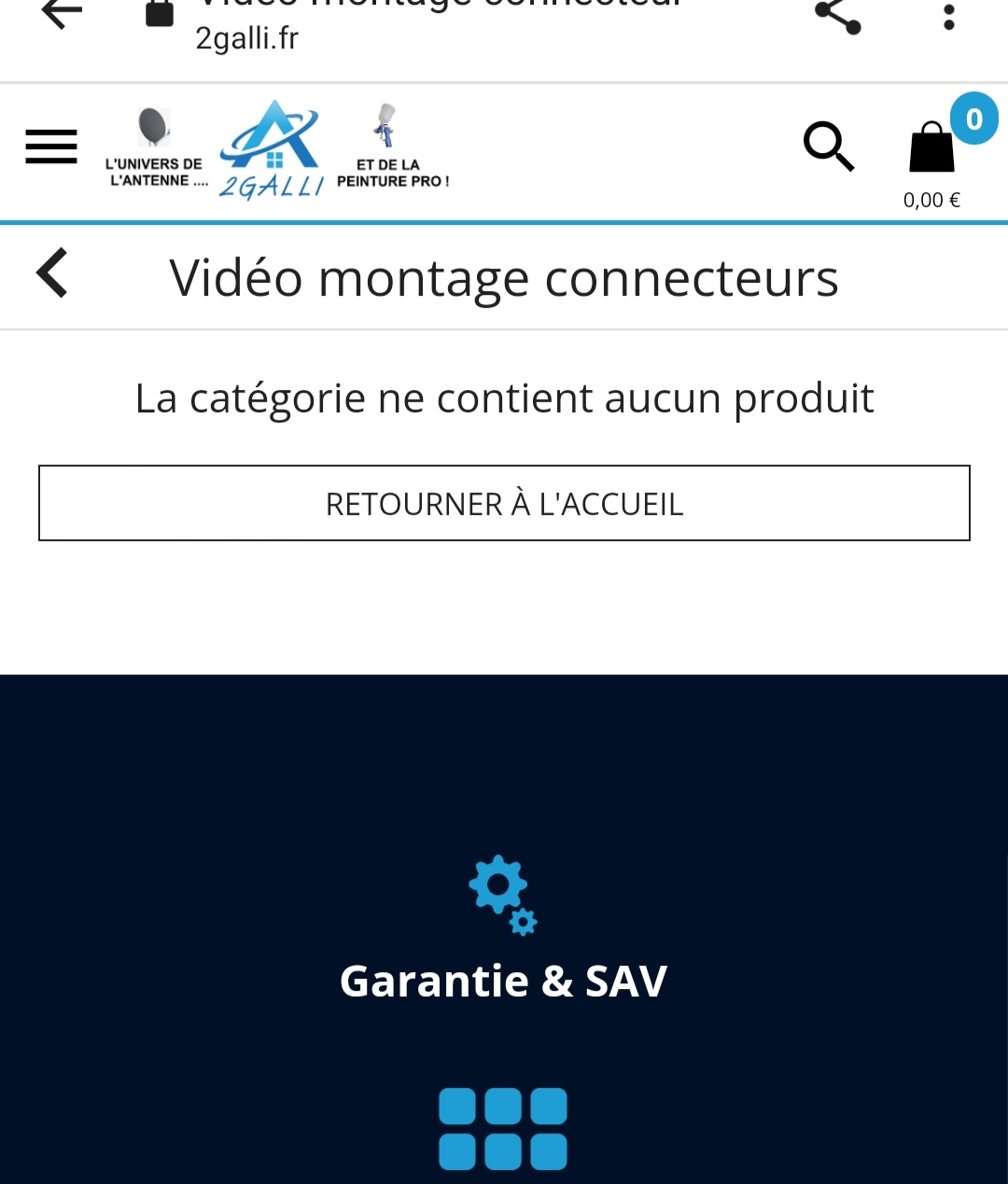

Bizarre quand je clique sur le lien, j'ai un message qui me dit la catégorie ne contient aucun produit

jeckhill a écrit:Bizarre quand je clique sur le lien, j'ai un message qui me dit la catégorie ne contient aucun produit
lequel (lien) celui de la vidéo ou celui du forum ?
Le lien de la vidéo.....
IMG_20220719_151454.jpg -->
Lien ici

kiki37 a écrit:et avec ce lien ?
https://youtu.be/tAq7eEtHJfA
Oui c'est bon merci
