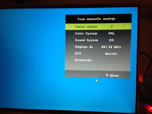

J'ai acheté une carte controleur LCD, afin de réutiliser mon écran de pc portable défectueux pour en faire une tv, sur laquelle se trouve un tuner avec lequel je n'arrive pas à réceptionner la TNT.

Le mode de recherche automatique n'a rien donné, ni en manuel, je possède un autre téléviseur sur lequel je réceptionne correctement la TNT via une antenne collective, j'ai utilisé le même cable sur la même prise.
Du coup je me demande si la carte peut fonctionner en France. J'ai recherché sur les forums mais je n'ai rien trouvé.
Si quelqu'un a un remède je suis preneur :)
PS: j'ai joint une capture d'écran du menu de recherche en sachant que j'ai testé en PAL, SECAM (mais je crois que c'est obsolète), NTSC (US non?) avec les différents réglages audio.

Logique que tu ne reçoives rien , ta carte est une carte analogique .

Seul usage possible les entrées CVBS HDMI et VGA
