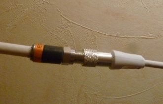

Dans mon appartement : une prise murale + 30cm de câble + raccord (voir photo) + un câble branché dans ma télé, le tout installé par SFR. Télé LG équipée pour recevoir la HD (que je recevais très bien avant le 5 avril et encore maintenant pour la Une ou Arte...).

Le cable de droite a quel reference :?: C'est ecrit sur la gaine du câble tous les mètres.

C'est typiquement le genre de bidouillage qui serait avantageusement remplacé par un câble fait maison avec un
raccord F femelle/femelle.
Re: Problème TV HD via le câble - multiplex R1 Chambéry
Messagepar kiki37 » 17 Avr 2016 11:49
Anonymous a écrit:
bernard7715 a écrit:Le cable de droite a quel reference :?: C'est ecrit sur la gaine du câble tous les mètres.
Bonsoir
ça sent le câble 3C2V:
pour les liaisons entre les prises d'antenne et les appareils, ne pas prendre de rallonges ou de prolongateur coaxial moulés avec la référence "3C2V " La référence est écrite sur la gaine du câble tous les mètres.
Ce genre de rallonge mal blindée peut foutre en l'air la réception des signaux
Il faut que la rallonges ou le prolongateur coaxial soit en câble de bonne qualité (de référence VATC17 ou 17VATC ou VATC19 ou 19VATC.)

- câble :
"ça sent le câble 3C2V" : bien vu :)
câble de bonne qualité (de référence VATC17 ou 17VATC ou VATC19 ou 19VATC) : ok mais quid des fiches de branchement ?
si je tape "câble vatc17" je tombe sur ce câble par exemple mais les fiches sont mâle-femelle.
Récap de mon installation :
Prise murale sortie femelle fiche F
+ 55cm (et non 30 mais je confirme centimètres) de câble RG6T77-W-FR "classe A" mâle - mâle
+ raccord femelle fiche F / femelle fiche coaxiale classique (IEC 9.5mm c'est ça ??)
+ câble 3C2V fiches classiques mâle - mâle.
Si vraiment le câble peut expliquer la perte de qualité des chaînes du R1, dans ce cas pourquoi ne pas remplacer par un seul câble qui va directement de ma prise murale à la télé, avec mâle fiche F - mâle IEC 9.5mm ?
comme ça par exemple : https://www.amazon.fr/Cordon-Fiche-vers-fiche-coaxiale/dp/B000R3P2QC ? sauf que ce n'est pas noté VATC17.
Sinon pourriez vous me donner un lien direct pour acheter le bon câble ? merci

J'ai tout débranché et rebranché, et voilà que les chaînes du R1 sont de 80% à 100% de qualité !!
Pourtant j'avais déjà tout débranché et rebrancher.
Va comprendre........ Est-ce juste ce soir ? car certains soir ça semble marcher.
Je suis quand même intéressée pour acheter un câble de meilleur qualité. Mais est-ce que le câble peut expliquer de tels changements ?

Bonjour mariep, surement un faux contact, soit dans les raccords, soit dans le cable moulé lui même.
Pour fabriquer toi même ton câble d'antenne pour aller de la prise murale à la TV, je te conseille en plus du câble 17VATC, l'utilisation de fiches "F" à visser pour chaque côté, plus un adaptateur "F" femelle vers IEC mâle (voir photos ci dessous), tout çà se trouvant facilement chez Leroy pinpin ou Cass-tout-ramène
