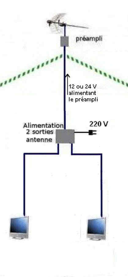

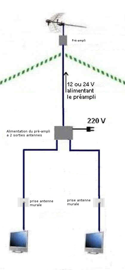

Messagepar bernard7715 » 19 Nov 2018 03:48
clochard a écrit:.j'ai un préampli avec un ampli à 2 sorties Johansson.Une sortie est impeccable avec toutes les chaines,l'autre sortie n'a pas la 2,3,8,14,15,16,17,18 ou elles pixellisent.Faut-il que je revois les connections de cette sortie,que je change ce cable ou mon ampli+pré-ampli sont-ils en cause?
La liaison qui pixelise.
:arrow: Est elle d'un seul tenant , c'est dire un câble qui va de la sortie de l’alimentation du preampli a la prise antenne du TV.
ou
:arrow: En 2 tronçons, c'est dire un câble qui va de la sortie de l’alimentation du preampli a une prise murale, puis une rallonge qui va de la prise murale a la prise antenne du TV.

Bonjour.je voudrais remercier ceux qui m'ont répondu et particulièrement Emmebel qui a eu une approche scientifique en croisant les sorties.bien sur pourquoi n'y ai-je pas penser?Bingo le probléme reste identique ,c'est donc le cable ou les connections qui sont en cause.Je refais mes connections et probleme toujours pareil.Reste le cable que je change et merveille de la science j'ai toutes mes chaines de la tnt.Pour Bernard 7715 j'ai le montage n°1.Effectivement pour Emmebel C'est une alimentation à 2 sorties et non un ampli que j'ai.Encore une fois merci à tous du forum
