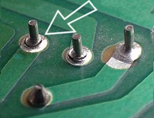

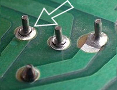

Messagepar bernard7715 » 31 Jan 2018 23:37
julien74 a écrit: je l'ai bougé au niveau du tube cathodique et maintenant ça marche nickel,
Méfie toi il y a peut être une soudure sèche sur la platine TRC, une soudure sèche ce récupère en refaisant la soudure.
Sur cette photo les 2 soudures de gauche sont des soudures sèches.

Messagepar julien74 » 01 Fév 2018 00:07
Merci Bernard, je regarde ça demain... :wink:
