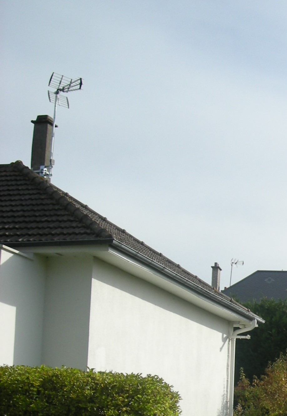

Messagepar chloe54 » 27 Déc 2018 15:55
ANTENNE.JPG -->
Antenne 4G de 2014 vers St Just 60

Antenne amplifiée :?: Il y a un pré-ampli 35 o/B, est-ce ça ?
Canaux UHF :?: Je ne sais pas, faudrait chercher, jamais fait.
Voici une photo de l'antenne.

Contrairement à la personne de Cuise-la-Motte qui est pointé vers Villers-Cotterêts alors qu'à mon avis il capterait mieux sur St Just, pour toi Chloé je me demande si ça ne serait pas l'inverse, à mon avis tu devrais mieux capter la TNT en étant pointée vers ton émetteur TNT régional de l'Aisne à Villers-Cotterêts ou pourquoi pas aussi sur l'autre émetteur TNT régional de Fleury Landouzy. :wink:
Je pense que tu es trop loin de St Just, à cause de la distance importante tu es exposée à constater les variations dans la propagation des ondes en fonction des saisons, de la météo, des températures, de l'humidité dans l'air et même en cas de propagations à recevoir d'autres émetteurs TNT lointains, si tu avais habité du côté de Beauvais, Compiègne, Creil tu aurais reçu un signal fort de St Just et tu n'aurais pas eû ces soucis mais là comme tu es très loin tu as sans cesse des soucis, donc à mon avis il faudrait essayer de capter un autre émetteur TNT.
Sur mon guide fréquence FM de Radio France je vois que pour l'Aisne Soissons est couvert par Villers-Cotterêts, que les villes de Laon, Hirson, Chauny, Tergnier sont couvertes par Fleury Landouzy, que les villes de Coucy et St Simon sont couvertes par St Just et enfin que les villes de Bohain et Le Catelet sont couvertes par Lille Bouvigny.
Tu as un grenier?
Tu as un Velux sur le toit?
Oui ton antenne est donc amplifiée ce qui est assez logique à cette distance avec St Just. :D
Canaux UHF = fréquence en MHz tu as trouvé, merci pour la photo. :wink:

:arrow: Paris Première c'est la même fréquence que Canal+ et LCI à savoir 698.12 c'est bien St Just.
:arrow: Chérie 25 sur 482.12 MHZ c'est l'émetteur TNT régional d'Abbeville Limeux.
Chérie 25 sur 482.12 MHZ tu la captes toute la journée sans aucun soucis?
Abbeville Limeux diffuse pour ton info personnelle:
TF1 sur 618.12 MHz
France 2 sur 762.12 MHz
Canal+ sur 530.12 MHz
France 5 sur 746.12 MHz
C8 sur 506.12 MHz
Chérie 25 sur 482.12 MHz
Si tu reçois Chérie 25 482.12 MHz d'Abbeville Limeux alors que ton antenne est pointée sur St Just, peut être qu'en pointant ton antenne vers Abbeville Limeux tu pourrais capter parfaitement bien toute la TNT d'Abbeville Limeux.
Sur Street View je me suis balladé sur ta commune, quasiment tout le monde est sur St Just mais il y a quelques antennes sur Villers aussi et quelques antennes vers Abbeville.
