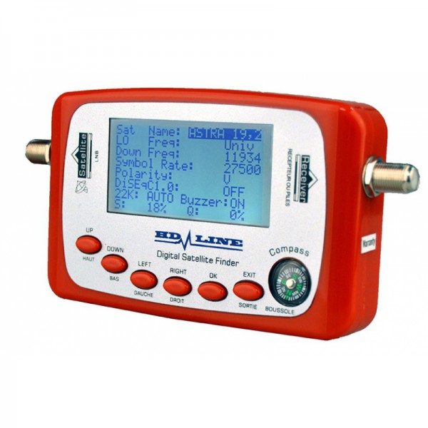

Parabole Stan 60 cm. Décodeur Strong SRT 7405HD. Pointeur satellite HDLine. Application Android pour le pointage satellite. Ma carte est une PC6 et le décodeur est à jour.

Votre pointeur est le SF 500, Hdline est une marque.

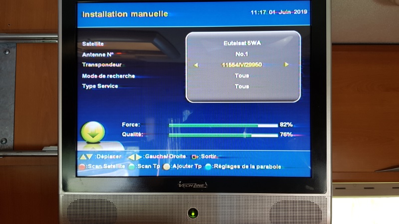

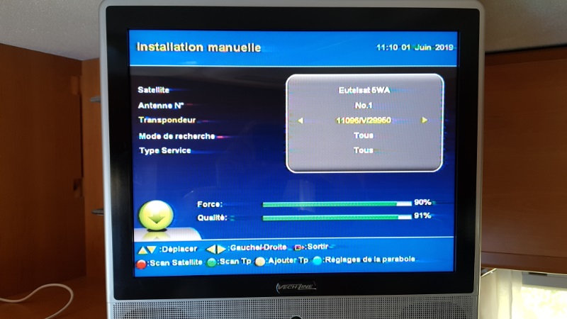

Messagepar xoucla » 04 Juin 2019 21:18
Bonsoir les amis,

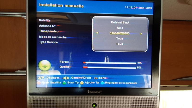

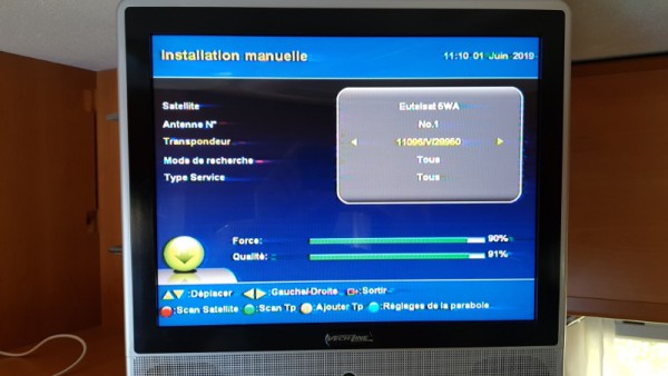

Je vous joins deux photos pour vous expliquer mon problème. Alors que rien ne bouge, pas un souffle d'air même moi, j'ai arrêté de respirer et pourtant sur un laps de temps d'environ 1 mn, le signal passe du vert au rouge sur le bar-graphe.
Quelqu'un parmi vous a une idée ?

Re: Problèmes réception chaînes Fransat décodeur Strong
Messagepar xoucla » 04 Juin 2019 21:22
J'ai oublié les photos :roll:
20190601_111720-01.jpg -->
20190601_111024-01.jpg -->
Oups oublié les photos !!
xoucla
Messages: 8
Inscription: 16 Aoû 2017 15:21
Messagepar marceljack » 05 Juin 2019 08:12
Là on voit le résultat sur 2 transmpondeurs différents.
Si c'est instable en restant sur le même transpondeur, c'est à priori le signe d'une perturbation par un signal indésirable:
-téléphone ou autre source radio proche du câble de descente,
-mauvais pointage ou/et mauvais réglage de la contre-polarisation (perturbation par un transpondeuradjacent ou d'un satellite voisin)
Messagepar xoucla » 05 Juin 2019 12:52

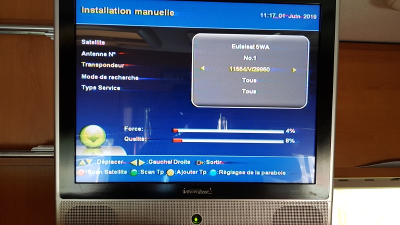

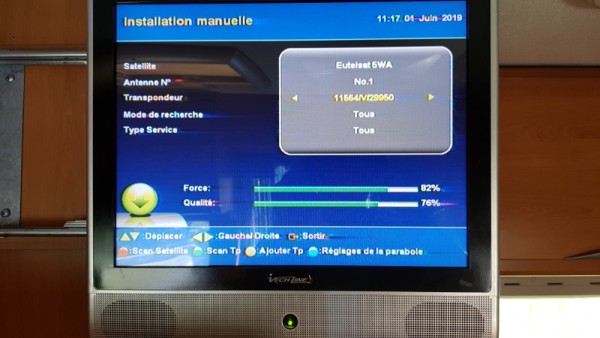

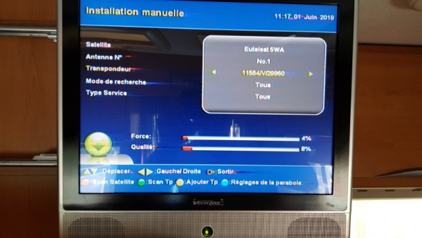

Effectivement je me suis trompé de photo. Je suis bien sur le même transpondeur. --|--
20190601_111727-01.jpg -->
20190601_111720-02.jpg -->
xoucla
Messages: 8
Messagepar marceljack » 05 Juin 2019 16:18
As-tu essayé d'améliorer le pointage d'antenne et la contre-polarisation ?
Note: D'autre part, la qualité vidéo ne semble pas optimale (trainées colorées dans les textes) , il semble que tu sois connecté en vidéo composie SECAM.
Si tu es raccordé en péritel, choisir le mode RVB (ou RGB) pour obtenir la meilleure qualité possible.
