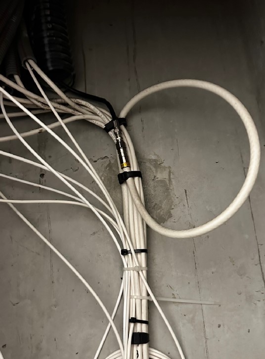

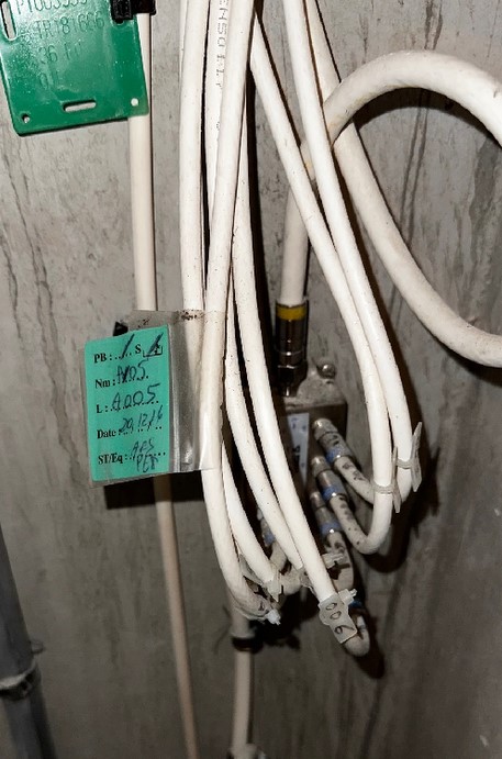

Type de répartiteurs / splitter à chaque étage dans les gaines techniques des 3 bâtiments,
avec les étiquettes classiques d'abonnés et le repérage par étiquette sur la colonne montante

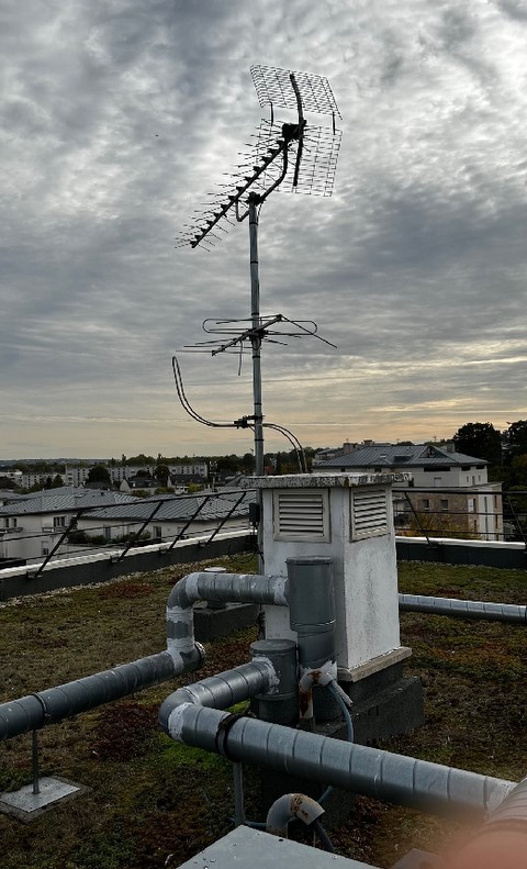

Antenne sur le toit reliée au câble noir sur le répartiteur en dessous
Vu 3478 fois

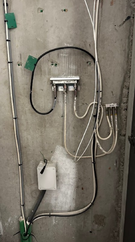

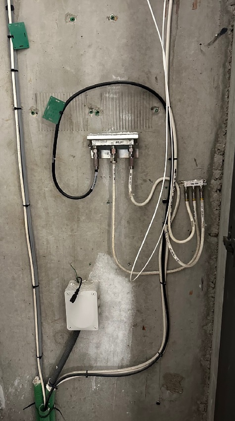

splitter au rdch qui dessert les 3 bâtiments avec l'entrée de l'arrivée du câble en noir de numéricable
On trouve des traces de fixation d'anciens appareils (amplis) sur le mur, et une boite plexo avec un cordon qui pend qui devait bien alimenter quelque chose au départ?
Etait e les amplis de Numéricable puis ensuite cela à basculé sur des amplis en voirie? Mystère

CB1977 a écrit:splitter au rdch qui dessert les 3 bâtiments avec l'entrée de l'arrivée du câble en noir de numéricable
Si l'installation de l'antenne date de 2012, l'antenne UHF doit couvrir les canaux actuels de la TNT à la Tour Eiffel (22 à 42).
Par contre ce qui est surprenant c'est qu'il y a ait une antenne VHF (Canal+ analogique) car C+ analogique a cessé ses émissions en 2011 si je ne me trompe pas. Certains éléments sont tordus, ce qui veut dire qu'il y a eu des interventions dans ce coin...
