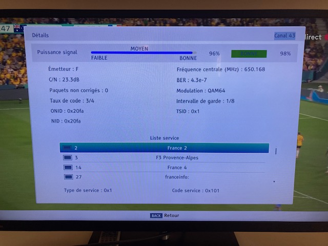

Mille mercis ! Grâce à vous ET À 2GALLI, j’ai retrouvé la TNT gratuite…
Bon, ça n’a pas empêché les françaises de perdre au tir au but, mais je suis content de retrouver ma connexion.
J’ai acheté un câble neuf (15) et un preampli 5g et la réception est revenue ! Vous êtes vraiment super de m’avoir aidé, soutenu là ou beaucoup aurait baissé les bras !
J’ai appris qu’on avait la 5G ici (mon téléphone n’est pas compatible) et c,est peut être l’ancien preampli du coup qui ne suffisait pas (je vais rebrancher l’ancien câble grignoté pour voir).
Bonne soirée à tous

Bon, ça marche avec l’ancien câble grignoté… c’est donc le préamplificateur qui est meilleur.
Seul le canal 48 a une qualité faible mais c’est pas grave c’est TF1…

XT500 a écrit:Seul le canal 48 a une qualité faible mais c’est pas grave c’est TF1…
Si tu as un filtre 4G/5G 700 MHz c'est normal que ce canal soit moins bien reçu que les autres car le canal 48 est le dernier de la bande UHF "TV" et il est un peu atténué par le filtre.
Il est aussi un peu plus atténué par le câble dont l'atténuation augmente avec la fréquence.

Ok, je comprends et j’ai tout de même une image sur le 48. J’ai la flemme de repasser le câble (grenier surchauffé). Je verrai en octobre…
Puis-je tenter de baisser le gain du pré ampli ? Au risque de perdre en qualité sur les autres ?
C’est le PREAMPLI OSAVU5GFM ; 1 UHF / 1VHF / 1FM GRAND GAIN FUBA
