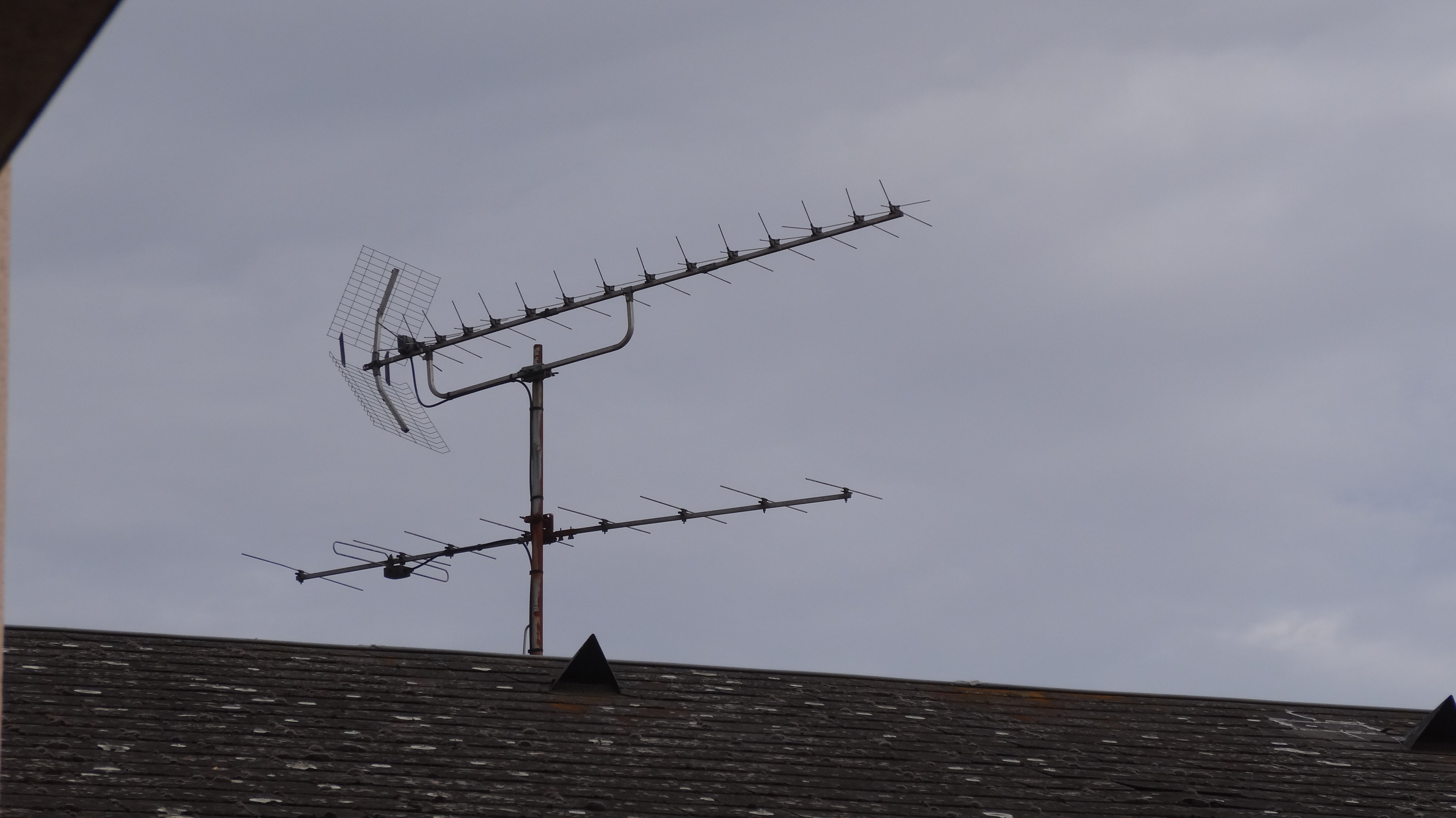

La réception TV se fait via une antenne râteau sur le toit, pointée vers l'émetteur de la Tour Eiffel.
La réception est parfaite (qualité 100, puissance 97), sauf sur le Multiplex R7 (HD1, RMC Découverte...) avec : qualité : 100, puissance 50
Quand il faut beau, le réception du R7 est bonne mais dès que le temps se gâte (pluie notamment), la réception se dégrade jusqu'à une perte de signal.
Sachant que l'installation de réception de la résidence est d'origine (immeuble construit en 1986), je soupçonne que l'antenne râteau ne soit pas "large bande".
Photo de l'antenne : https://drive.google.com/open?id=0Bxmmn ... EdQaVNpQ00

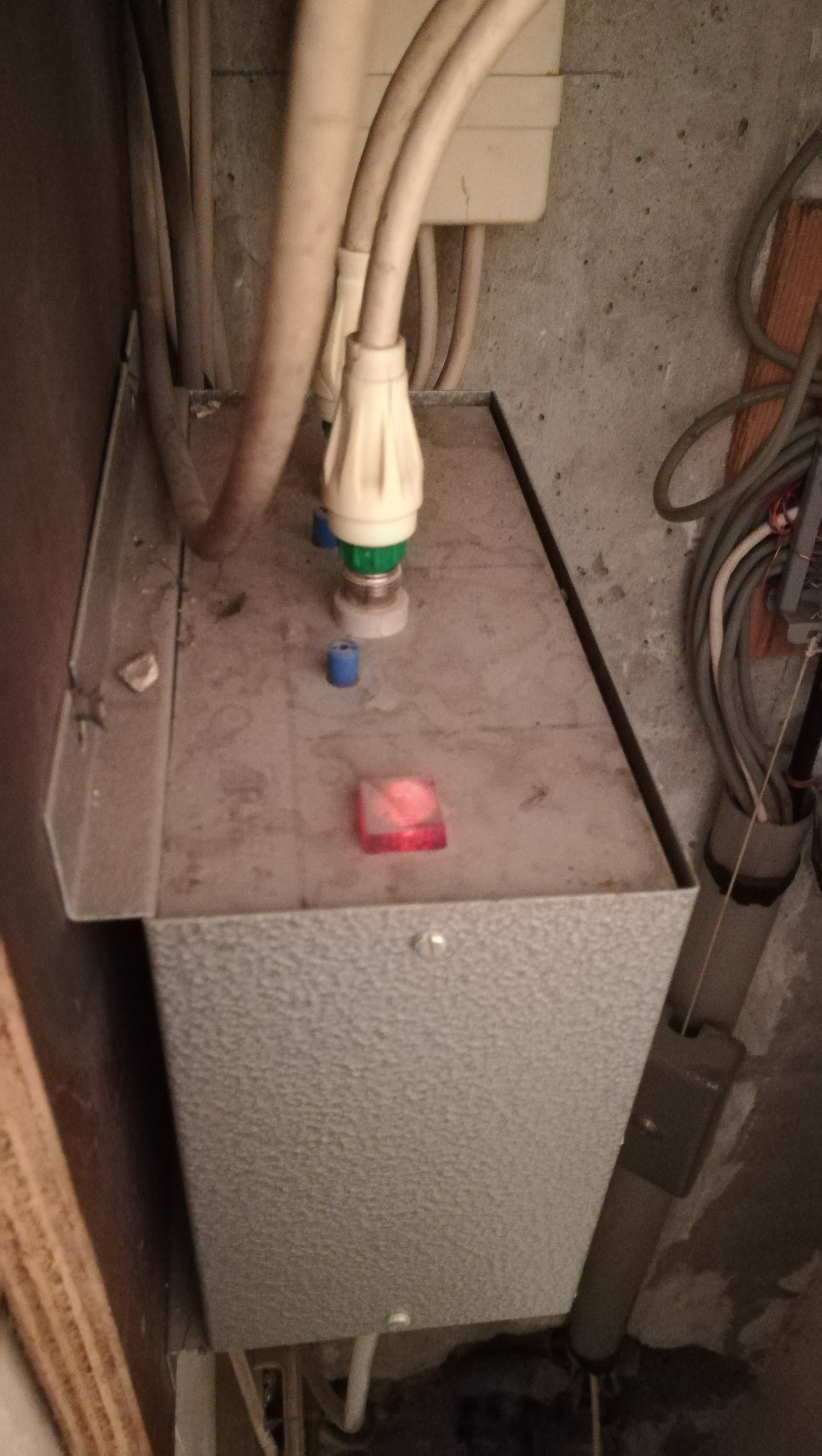

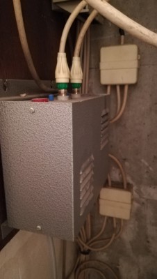

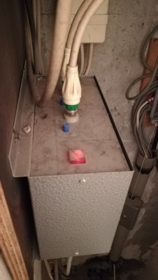

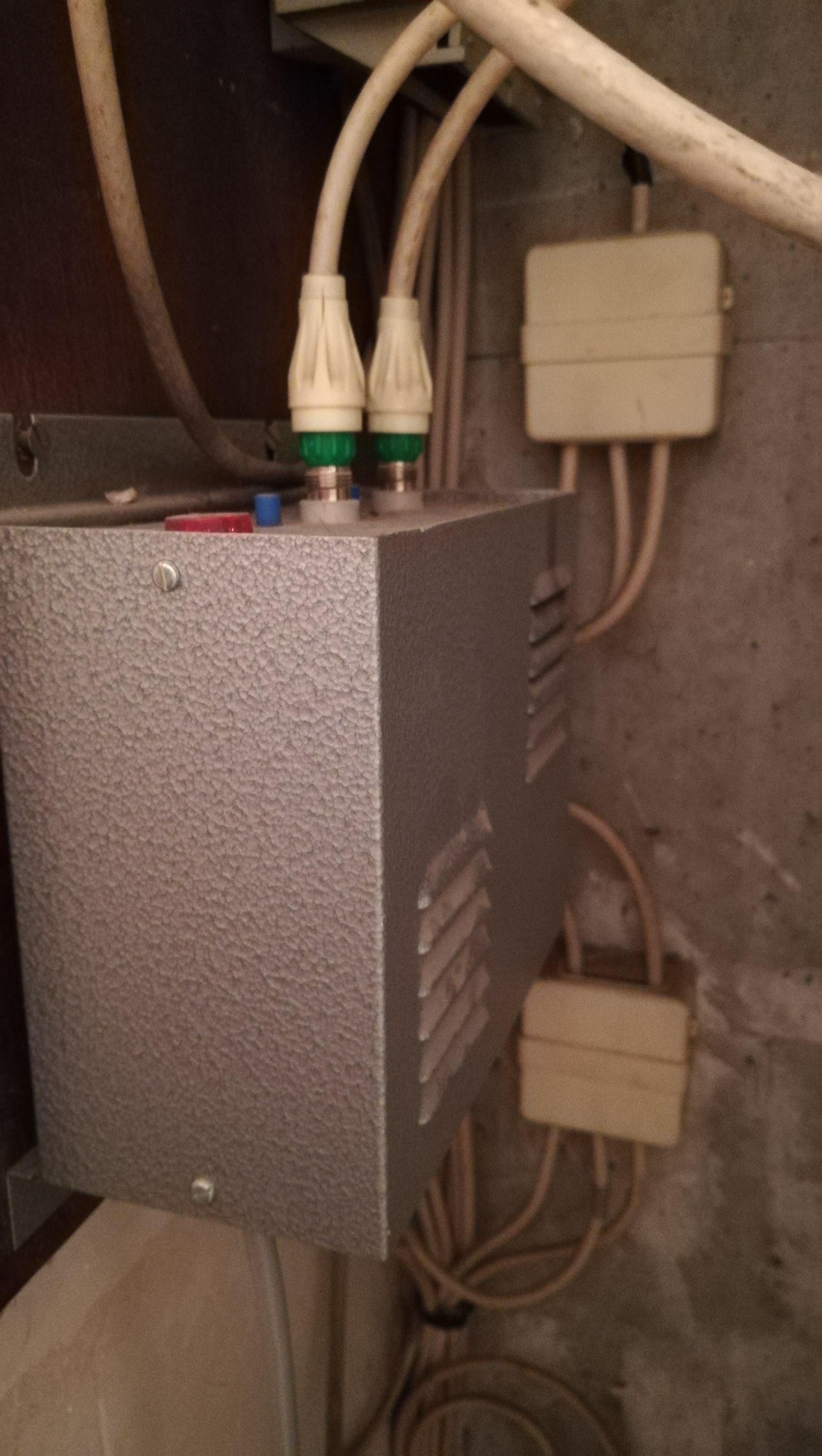

Je suis allé voir l'ampli général de la résidence qui se trouve dans un petit placard technique au rez-de-chaussée.
Voilà à quoi ressemble cet ampli :
https://drive.google.com/open?id=0Bxmmn ... EU1SWx5eVE
https://drive.google.com/open?id=0Bxmmn ... 2NHVExIdWs

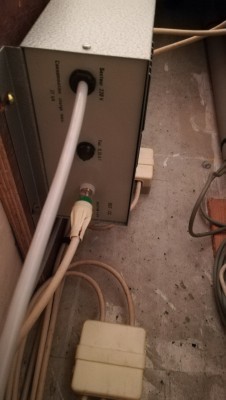

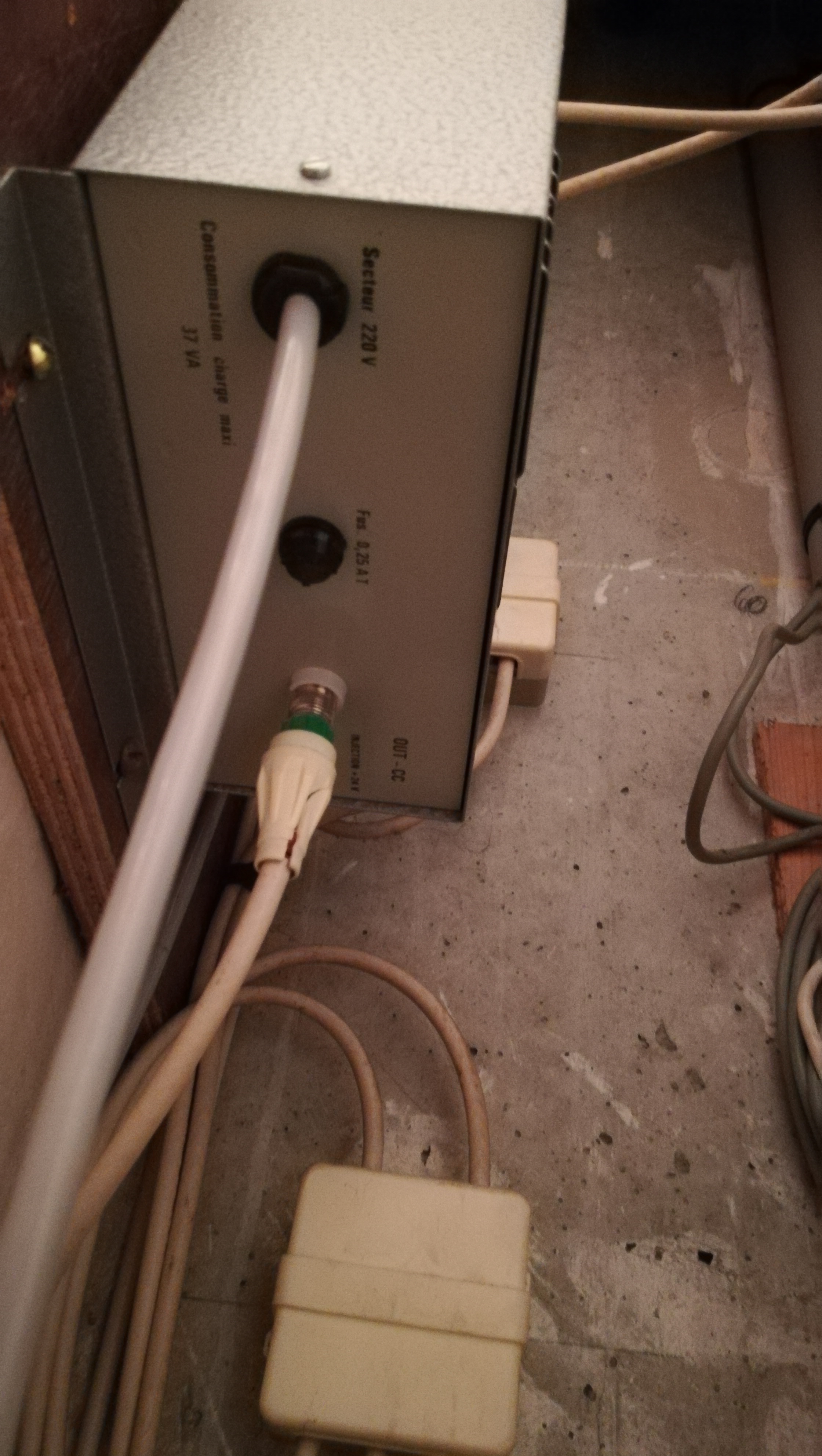

Photo prise du dessous :
https://drive.google.com/open?id=0Bxmmn ... EpwLXZIYkU
Je précise que la résidence est composée de 3 petits immeubles.
J'ai remarqué sur le dessus de l'ampli 2 petites vis en plastique bleu. Je les ai un peu tourné (dans le sens des aiguilles d'une montre) pour voir si cela augmentait la puissance du signal, mais cela n'a eu aucun effet.
Cet ampli vous "parle" ? Que me conseillez-vous ?

Comme pressenti il y a fort a parier que l'antenne ne couvre pas le canal 42.
Son remplacement devrait résoudre vos problèmes.
En profiter pour démonter l'antenne VHF ou la mettre en polarisation verticale pour la RNT.

Non ! L'intervention d'un professionnel sera nécessaire. Cela dit, nous avons déjà fait venir sur la résidence un antenniste pour faire un devis.
Son verdict : "c'est un miracle que vous arriviez à capter quelque chose, tout le matériel est obsolète, il faut TOUT changer !" (ben voyons).
Je serai donc tenté de ne faire changer que l'antenne UHF. Cela dit, je ne voudrai pas qu'il m'embarque dans un modèle trop cher.

As-tu la possibilité de mettre l'antenne à l'extérieur à un endroit facilement accessible pas loin du local technique où se trouve l'ampli?
Une bonne antenne UHF coûte entre 60€ et 80€ maxi.
Tu as une vue assez dégagée dans la direction de Paris et de la Tour Eiffel? :wink:

Absolument. La résidence est sur les hauteurs de Fontenay le Fleury, nous dominons la plaine de Versailles. A vol d'oiseau, la Tour Eiffel est à 19 km sans aucun obstacle.
Je pense à une chose ! Autant je n'ai pas accès au toit, autant j'ai accès très facilement aux combles (ce sont des combles perdus - l'isolation est au sol, pas sous la charpente - la toiture est en ardoises). D'où ma question : une antenne extérieure placée dans ces combles pourrait-elle fonctionner ? Bon, j'imagine que vous allez me dire qu'il faut essayer et que ce n'est pas facile de prévoir)...

Si tu es apparemment dans une zone bien exposée vers la Tour Eiffel ça pourrait marcher oui ça vaudrait le coup de tenter.
Au pire tu te servirais de cette antenne pour mettre sur le mât au cas où la réception dans les combles n'est pas à la hauteur de tes espérances.
