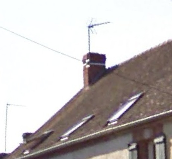

Est-ce que c'est ton antenne ?
Enfin, n'as-tu pas des rallonges en câble mou de faible diamètre avec fiches moulées ?
pour les liaisons entre les prises d'antenne et les appareils, ne pas prendre de rallonges ou de prolongateur coaxial mou et de faible diamètre avec fiches moulées et de référence "3C2V "
Ce genre de rallonge mal blindée peut altérer la réception des signaux et avoir un comportement différent suivant les multiplex (groupes de chaînes d'un même canal)
Il faut que la rallonges ou le prolongateur coaxial soit en câble de bonne qualité (de référence VATC17 ou 17VATC ou VATC19 ou 19VATC.)
antguyomeu.jpg -->
Messages: 44699
Re: Qualité de réception sur samsung
Messagepar guyomeu » 11 Jan 2022 17:33
Oui, c’est bien mon antenne

je me demande si ça ne vaudrait pas le coup de changer l’antenne quand même
Je vais déjà essayer comme tu dis avec un répartiteur à trois voies
Il est normal que mon antenne ne soit pas alimentée ?

guyomeu a écrit:les cables sont tous des cables blindés
ça, ça ne veut rien dire . Y a t'il une référence inscrite sur la gaine ?
guyomeu a écrit:Il est normal que mon antenne ne soit pas alimentée ?
Bien sur, une antenne n'est pas alimentée, sauf des antennes spéciales comprenant un préampli incorporé
c'est le préampli qui doit être alimenté.

Du temps de l'analogique, les canaux utilisés par St Just en Chaussée allaient de 41 à 52.
Or les chaînes qui posent problème font partie du R2 qui est sur le canal 31.
Si l'antenne est ancienne, il est possible (voire probable) qu'elle ne couvrait que la demi-bande UHF supérieure (canaux 38 à 69), d'où une réception affaiblie du canal 31, et un peu moins du canal 34 (R3: C+ et autres chaînes payantes).
Les appareils Samsung ne sont pas réputés pour leur sensibilité, c'est peut-être pour ça que c'est le seul TV qui a des problèmes sur ce canal.
Vu les niveaux confortables reçus, la suppression du répartiteur 6 directions et son remplacement par un ampli à 3 ou 4 sorties devrait permettre de rétablir une réception correcte sans changer l'antenne.
Si celui que guyomeu a essayé ne donne pas de résultats, c'est soit qu'il a un problème, soit un problème de raccordements.
