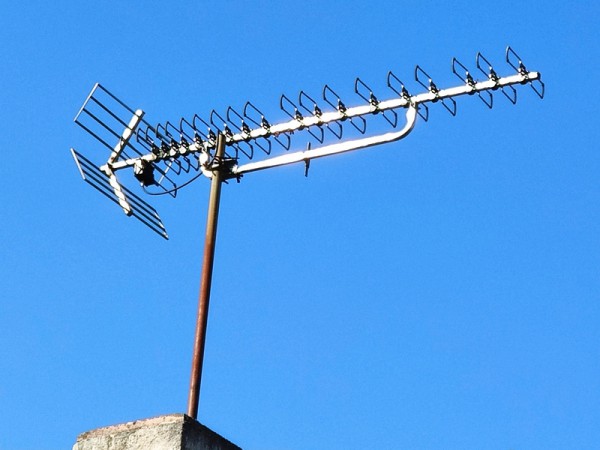

Ce n'est pas l'antenne que je voulais prendre chez Leroy Merlin, mais le câble 17PATC.
Je l'ai acheté ce soir et je l'ai changé. J'ai dû démonté tout le mât car les brides étaient complètement rouillées et j'ai dû aussi les changer.
Résultat des courses, c'est légèrement mieux (je pense que c'est parce qu'il fait beau et sec), mais il y a encore des chaines qui déconnent. En plus je galère à l'orienter avec les gamins qui me crient "la c'est mieux, là c'est moins bien". Bref maintenant ça commence à me prendre la tête!!! Au mois de juillet ça recevais encore nickel 5/5 et même quel était pas très bien orientée!!!
Maintenant, je voudrais changer l'antenne avec la plus puissante possible comme celle là par exemple https://www.2galli.fr/antenne-tri-nappe-dat904b-lte-fuba-c2x31864592 et qui m'éviterait d'installer un ampli, mais vous me conseillez tous des monobrins ultra directives et ultra chiantes à régler sans appareil de pointage. Les tri-nappes ne sont-elles pas moins directives et plus facile à orienter?

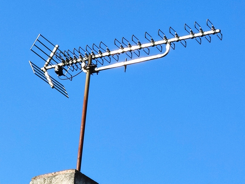

Pour info voici une photo de mon antenne:
En vous remerciant tous pour votre aide.

Messagepar kiki37 » 11 Aoû 2021 18:49
Merci pour la photo
Je vais chipoter, mais il est regrettable que le bout du mât traverse le plan des éléments. :(

kiki37 a écrit:Merci pour la photo
Bien vu. A corriger : En VHF ce n'est pas trop grave, mais en UHF c'est déconseillé.

Messagepar bacates » 11 Aoû 2021 19:25
@kiki37
Information intéressante, je l'ignorais. Mais elle a toujours été comme ça, même quand je captais bien. Ce que j’ai démonté ce soir, c'est les brides inférieures au niveau du conduit de cheminée qui fixent le mât au cerclage. Le problème c'est que si je veux corriger ça maintenant, je parie que les autres brides sont autant rouillées... autant dire que je pourrai pas les dévisser sans les casser...
