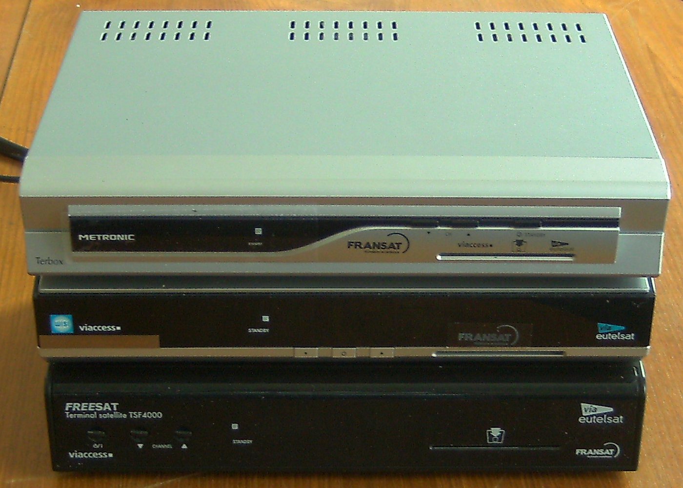

Messagepar marceljack » 18 Sep 2016 15:34
Un nombre incroyable de récepteurs TNTSAT et FRANSAT SD sont mis au rebut depuis l'arrêt de la SD car ils sont devenus inutilisables pour l'usage principal auquel ils étaient destinés.
Ils ne sont toutefois pas totalement inutilisables car ils peuvent tous recevoir plusieurs satellites, on peut donc plus ou moins commodément les utiliser comme récepteur FTA SD, mais certains sont plus intéressants que d'autres.
Les récepteurs TNTSAT SD sont peu commodes car ils mettent très longtemps à démarrer depuis qu'ils ne trouvent plus le transpondeur des mises à jour, mais une fois démarrés on peut les utiliser à peu près normalement pour recevoir les chaînes FTA en SD d'Astra et même d'autres satellites puisqu'ils ont tous le DiSEqC 1.0.
Pour les récepteurs FRANSAT SD, il n'y a plus rien à recevoir en TV sur Eutelsat 5WA (mis à part un panneau fixe) car les chaînes sont toutes passées en MPEG-4 et/ou en DVB-S2 (mises à part les chaînes Algériennes sur 11059H si on a une antenne de taille suffisante).
On peut toutefois recevoir quelques radios françaises sur 12543H / 27500 tant que ce transpondeur restera en DVB-S.
Mais c'est bien maigre ...
Par contre on peut encore recevoir environ 300 chaînes en DVB-S / MPEG-2 sur Astra 1, autant sur Astra 2 et encore plus sur Hotbird, mais malheureusement très peu en Français car le peu de chaînes françaises en clair qu'il y avait sur ces satellites sont presque toutes passées en MPEG-4 (SD ou HD). :(
En gros un récepteur Fransat SD reste utilisable à peu près partout sauf sur son satellite d'origine :mrgreen: :!:
Cependant certains récepteurs Fransat se comportent comme de véritables récepteurs FTA (avec lecteur de cartes Viaccess) si on les réinitialise en ayant préalablement retiré la carte Fransat; on peut alors les installer sur n'importe quel satellite sans même être obligé d'installer Eutelsat 5WA.
C'est en particulier le cas du Metronic Terbox SD et de ses nombreux clones (Freesat TSF 4000, Servimat TSF 4000 et TVS 5000, Wisi ORS03S et de nombreux autres). Ces appareils présentent aussi l'avantage de pouvoir sortir en PAL ou en NTSC et d'avoir un modulateur UHF qui peut sortir en norme B/G, I ou M, ce qui peut être intéressant pour ceux qui veulent faire revivre un ancien TV étranger (y compris US ou Japonais) sans entrée vidéo.
Ce n'est pas le cas de tous les appareils Fransat, notamment pas du CGV e-SAT SD qui veut absolument avoir Eutelsat 5WA dans sa liste.

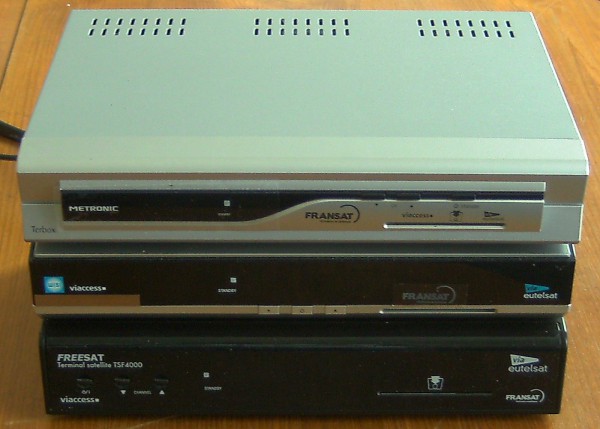

Pour ce qui me concerne à Royan j'ai 4 récepteurs Fransat SD (dont les 3 des photos et un CGV e-SAT SD).
Sur les 4, 2 sont des récup. de déchetterie après l'arrêt de la SD (j'avais acheté les 2 autres chez Emmaüs il y a un peu plus de 2 ans).
Une de mes cartes Fransat SD était valable jusqu'au 3 aout 2016 alors que les émissions se sont arrêtées en avril :mrgreen:
