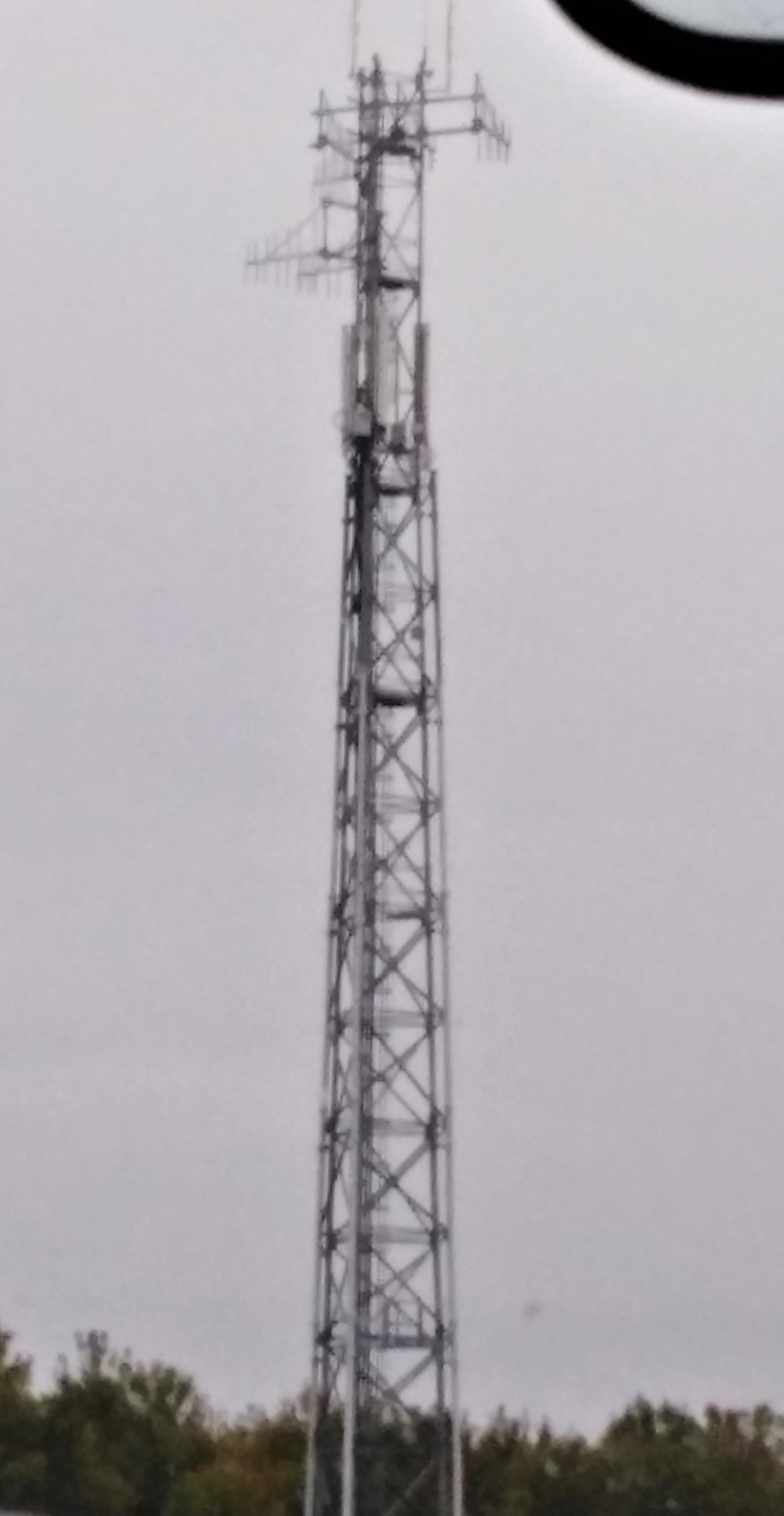

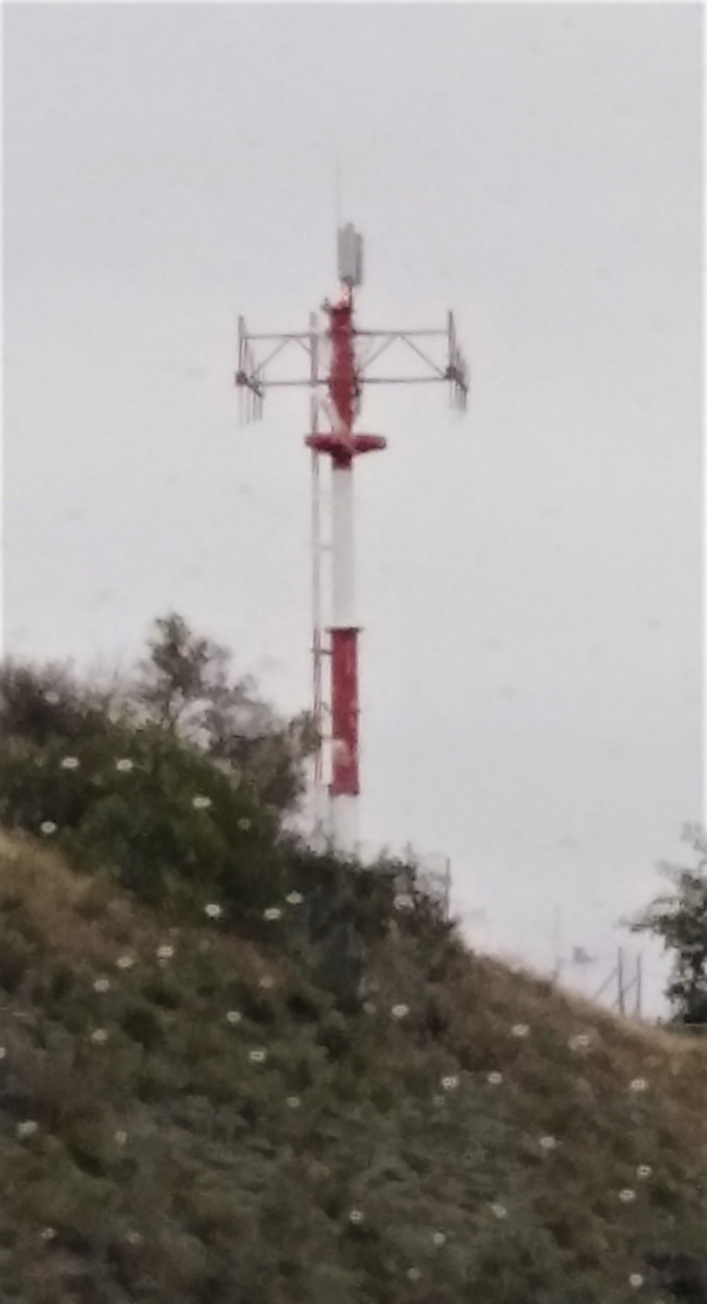

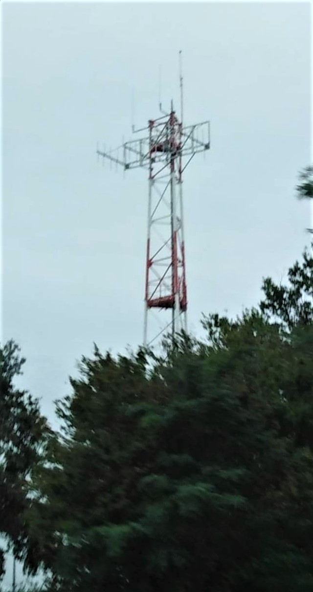

Voici des photos de 3 relais d'Autoroute Info sur l'A432 (prises sur la route le 6 octobre 2019, j'étais passager) :
Photo 1.jpg -->
La Boisse, péage de la Côtière, près de l'A42
Photo 1.jpg -->
Colombier-Saugnieu (relais situé juste derrière l'aéroport Lyon Saint-Exupéry)
Photo 1.jpg -->
Saint-Laurent-de-Mure, au péage de Saint-Exupéry, qui donne sur l'A43.

Messagepar julien74 » 28 Oct 2023 13:10
Merci beaucoup Gaël :D
Alors en fait il y a juste 1 émetteur 107.7 sur l'A432, les 2 autres sont donc ceux se trouvant aux jonctions entre l'A432 et l'A42 et entre l'A432 et l'A43.
Voilà c'est ce pylône de Colombier-Saugnieu que j'avais vu à l'époque lors de mon passage sur l'A432.
Sur Cartoradio ils ont oublié de mentionner que la FM est diffusée dessus, seul le PMR est mentionné le petit pylône ne fait que 12 mètres à cause de la proximité immédiate avec l'aéroport.
