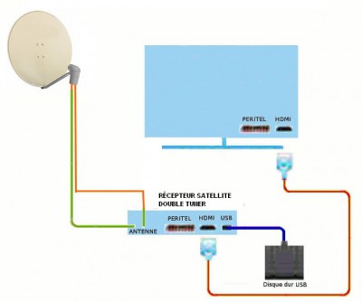

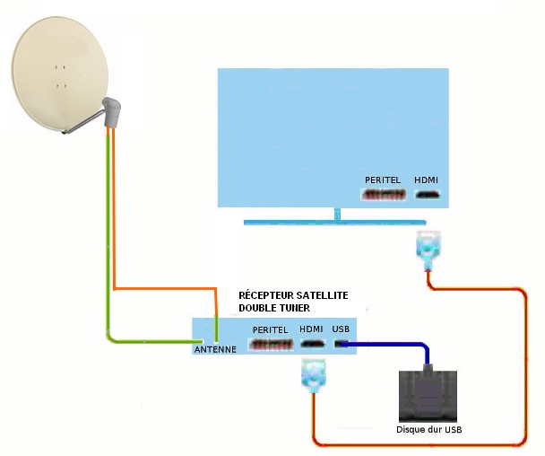

Messagepar kiki37 » 29 Sep 2016 18:27
puisque tu parles de satellite, tu peux monter une parabole avec un LNB twin (et deux câbles) pour alimenter un récepteur Fransat double tuner
Tu pourras ainsi regarder une chaîne tout en enregistrant une autre :D

Messagepar bernard7715 » 29 Sep 2016 22:00
kiki37 a écrit:puisque tu parles de satellite, tu peux monter une parabole avec un LNB twin (et deux câbles) pour alimenter un récepteur Fransat double tuner
On peut faire la même chose en réception terrestre avec un adaptateur TNT quand a un TV TNT HD ou un adaptateur double tuner quand on a un TV non TNT HD.
Pour un adaptateur double tuner le branchement est identique.
