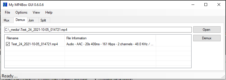

Messagepar Franck Morin » 05 Oct 2021 01:07
Bon, j'ai fini par trouver sur le net mp4box sous forme de GUI : My MP4Box GUI v0.6.0.6.7z du 4 janvier 2013
(il existe aussi par commande en ligne cmd si on veut, gpac-1.0.1-rev0-gd8538e8a-master-x64.exe)

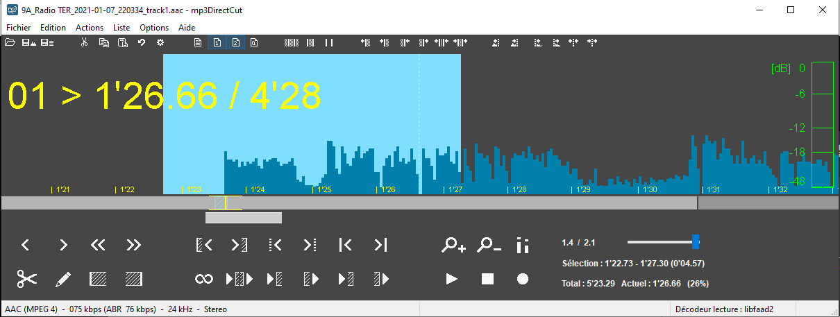

pour mp3DirectCut 2.34, il a fallu que je récupère aussi libfaad2.dll sur internet, pour décoder l'AAC. Le placer dans le répertoire mp3DirectCut.
et je peux effectivement faire les mêmes coupures que sur les fichiers MP3 : évider des trames au milieu du fichier, à l'endroit où l'on veut.
j'ai remarqué que le profil d'intensité sonore ne s'affichait pas toujours très bien dans la barre de défilement audio. Parfois on n'a rien, pourtant le son est présent.
j'ai vérifié les débits audio avec VLC (Ctrl-i) sur les flux AAC extraits de Test_23 et Test_24 du M2 et j'obtiens bien aussi les débits annoncés par les logiciels DAB+ (QIRX ou DABplayer), ça confirme qu'on aurait dans les fichiers MP4 de DABplayer le flux AAC natif du multiplex.
pour une durée identique, le fichier Test_24 est 2 fois plus gros que le fichier Test_23, ce qui est normal (176 kb/s actuellement au lieu de 88 kb/s)
