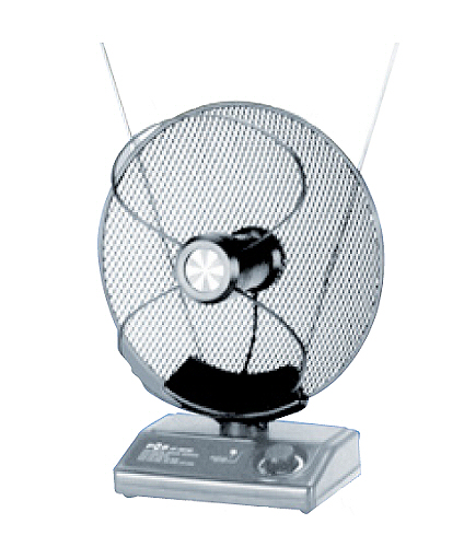

Vue la proximité de l'émetteur de Marconne une antenne intérieur devrais fonctionné. Surtout si la pièce ou se trouve l'antenne se trouve coté émetteur. Ici on recommande ce modèle (voir photo) d'antenne intérieur, suite au bonne remonté de ceux qui l'on acheté.

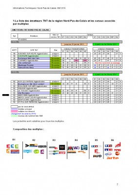

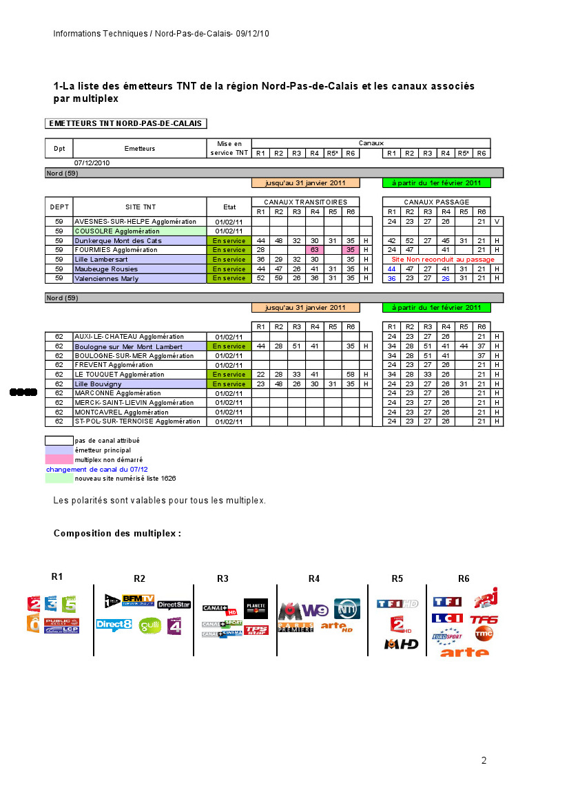

je ne pense pas je constate, Pour moi il se trouve dans la liste des émetteurs qui seront mise en fonctionnement le 1 février, liste qui est sur tous au numérique,
Voici le lien qui fournit les informations technique pour les antennistes ( fichier en pdf). dans la liste des émetteurs tnt du Nord il y a Marconne. http://www.tousaunumerique.fr/uploads/tx_ftnconfig/doc/INfos_tech_npdc_v6.pdf
Voici un extrait de ce fichier.
cliquez dessus pour agrandir
