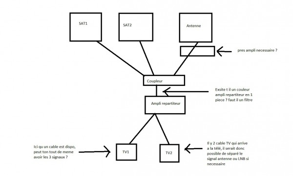

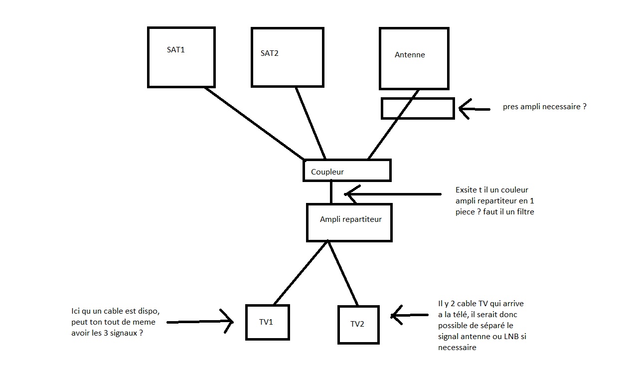

J'habite en Allemangne et je voudrais receptionner des chaine sur Astra (Chaine allemagne) et France Sat ( haine francaise avec la carte CI+) en plus de certaine chaine de mon antenne (je ne souhaite pas avoir de demondulateur Sat externe, mais directement avoir les chaines sur mon LG B9 C97LA
Donc si j ai bien compris voici le chemin pour le cablage a prendre
Antenne UHF -> preamplificateur selectif UHF -> coupleur repartiteur Antenne/Sat (ampli integré)
Parabolle LNB simple (peut etre plus tard double)-------->
Comme j ai en ce moment qu une télé il me faudrait une sortie mais peut etre que plus tard je voudrais installer une 2eme télé ( c est pour cela que j ai mis l option LNB double pour le future)
Pourriez vous me conseillez un bon repartiteur/coupleur, où il la fonction d'amplicateur d'integré ?

je rajoute une image de l installation que je souhaite realisé
merci encore pour l aide
TV.jpg -->

Esmax666 a écrit:Bonjour,
J'habite en Allemagne et je voudrais receptionner des chaine sur Astra (Chaine allemagne) et France Sat ( chaine francaise avec la carte CI+) en plus de certaine chaine de mon antenne (je ne souhaite pas avoir de demondulateur Sat externe, mais directement avoir les chaines sur mon LG B9 C97LA
Ton schéma ne convient pas du tout à ce que tu cherches à faire. :(
-Si tu désires avoir les chaînes allemandes d'Astra (19.2°E) et les chaînes françaises de la TNT sans décodeur externe, la seule solution est Fransat (pas France Sat :wink: ) qui est sur un autre satellite (Eutelsat 5WA à 5°W), ce qui signifie OBLIGATOIREMENT une antenne avec 2 LNB (ou mieux 2 paraboles compte tenu de l'écart important entre ces satellites).
Dans ce cas les paraboles doivent être sélectionnées au moyen d'un commutateur DiSEqC à 2 entrées suivi d'un coupleur TV/SAT si tu veux utiliser le même câble pour la descente (pas vraiment recommandé).
-Si tu ne veux qu'une seule parabole sur Astra, la seule solution est un décodeur TNTSAT externe (pas de module CI+) qui pourra aussi recevoir toutes les chaînes en clair d'Astra, en particulier les allemandes.
Les antennes SAT et terrestre peuvent être couplées par un coupleur TV/SAT mais deux descentes séparées sont préférables.
En plus si tu veux recevoir le SAT en même temps sur deux récepteurs tu ne peux pas utiliser de répartiteur, il faut avoir des LNB à 2 sorties (LNB twin) sur chaque parabole avec un un commutateur DiSeqC et une descente séparés pour chaque point de réception.
Dans les deux cas la carte d'accès fournie avec le décodeur TNTSAT ou le module CI+ Fransat est valable 4 ans.

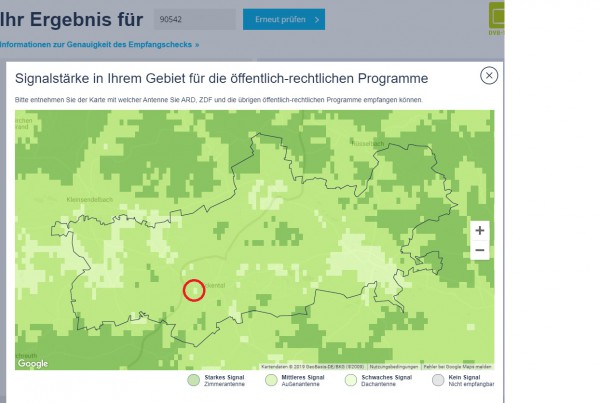

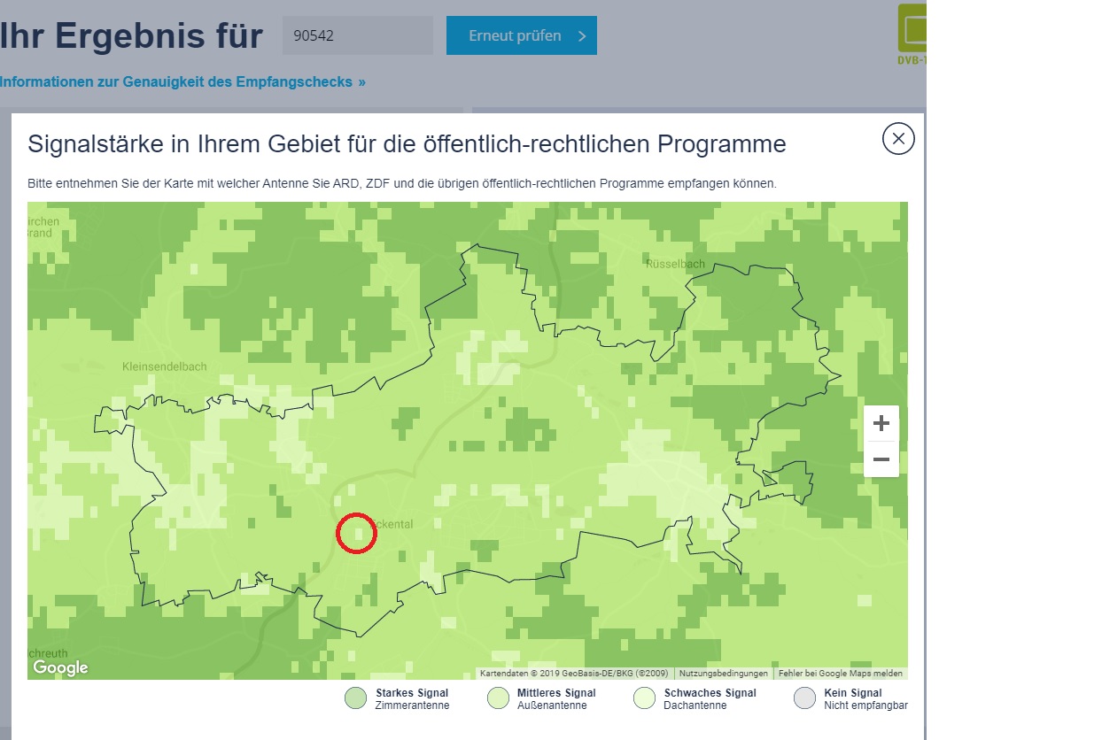

LA reception est assez faible d apres la carte ( voir cercle rouge)
Je n'ai pas trouvé plus d information sur la qualité de signal, dur dur alors de savoir quel amplification prendre :/
