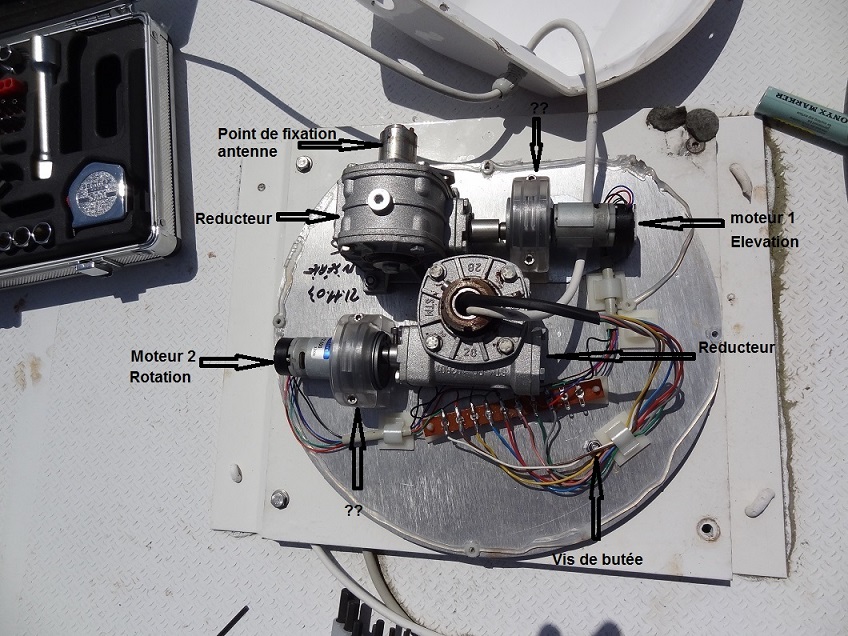

J'ai un camping car sur lequel est installé une parabole semi automatique Alden one sat.
Je ne vais pas entrer dans les détails mais je l'ai démontée et une pièce est défectueuse.
Cette pièce étant très chère et la parabole sur le Camping car présentant des inconvénients notamment lorsqu'on se met à l'ombre sous des arbres ou qu'on se trouve à un endroit mal exposé j'envisage d'acheter une parabole montée sur un trépied que je pourrais mettre au sol à l'endroit ou je voudrais.

Louis54 a écrit: parabole semi automatique Alden one sat. je l'ai démontée et une pièce est défectueuse
De quelle pièce s'agit il ? concerne t'elle la motorisation ou le LNC ?

Pour Vidéo -33 , après avoir ouvert le capot et regardé attentivement le fonctionnement d'après mon diagnostic la pièce défectueuse est le réducteur qui se trouve sur le moteur de rotation. Il y a un problème d'entrainement qui peut être un engrenage cassé ou qui tourne sur son axe. une petite photo de l'ensemble du système:

Merci pour la photo
Ca a pas l'air simple.En plus si c'est du site azimut faut regler la contrepolarisation
