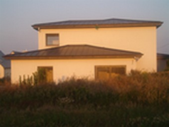

Merci à tous pour ces réponses. Une photo du pignon (ouest) où se trouvera l'antenne, on y aperçoit la gaine verte tout en haut au milieu.
Faut-il obligatoirement un mat ? Merci.

archanoïd a écrit:Bonjour,
Les antennes que t'a proposées Bernard se fixent par le milieu, en bout de mât.
Il faut donc forcément un mât qui dépasse du toit si tu la fixes sur un pignon, même si l'émetteur est du bon côté du pignon.
Une antenne qui se fixe par l'arrière (p. ex. une trinappe comme sur la photo de Bernard ou une antenne panneau) peut se fixer avec un petit mât coudé sur le pignon mais seulement si l'émetteur est du bon coté par rapport à ce pignon et sans obstacle entre l'émetteur et le pignon.
http://www.2galli.fr/boutique/fiche_pro ... fr&num=231
http://www.2galli.fr/boutique/fiche_pro ... fr&num=131
Il me semble que tu disais que tu es en vue de l'émetteur, dans ce cas l'antenne panneau pourrait convenir, soit montée sur un pignon du bon côté de l'émetteur, soit sur un mât qui dépasse du toit d'au moins 1m à 1,50 m si le pignon est du côté opposé (comme sur la photo de Bernard).à
