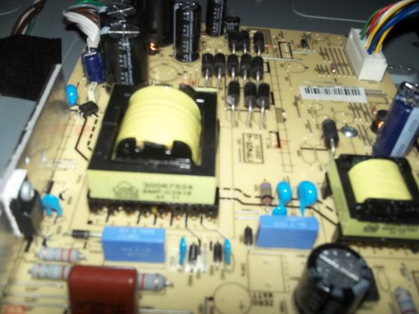

Messagepar fraiddo » 26 Sep 2012 16:47
J'ai ouvert ma télé Windsor pour prendre en photo un élément qui semble depuis peu faire du bruit. C'est presque inaudible de loin, mais j'ai toutefois l'impression que ce bruit augmente depuis peu.
Qu'est-ce que c'est ?

Messagepar fraiddo » 26 Sep 2012 16:48
Je parle du gros truc jaune au fait ^^ (cylindre dans un rectangle, il y en d'ailleurs un plus petit pas loin, mais le bruit vient du gros).

Messagepar miky01 » 26 Sep 2012 19:30
Le truc jaune c'est un transformateur, et il fait du bruit car c'est une bobine et les spires vibrent avec la féquence qui les traversent.
Ca peux aussi etre la carcasse qui vibre, c'est en principe trempé dans un bain de colle a la construction pour éviter ce genre de bruit quand il est en service, mais c'est des pbs assez fréquents, en principe ca s'entend pas car la fréquence est a plus de 20KHz.

Messagepar bernard7715 » 26 Sep 2012 20:46
Rien a craindre, c'est seulement agacent.
