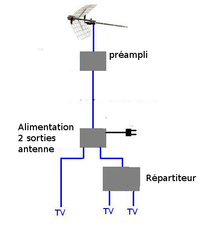

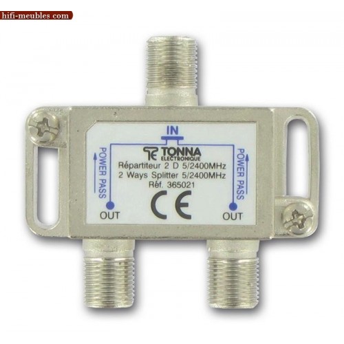

Répartiteur 2 sorties:
Schéma de ton installation:

bernard7715 a écrit: Pour les répartiteurs, ce sont des produits fiable et qui ne posent pas probléme, n'importe quel marque fera l'affaire
Quand ils sont de marques, avec des indications claires et des diodes
(j'ai hélas trouvé sur le net des sous produits chinois "ALDA" minables sans diodes, bande étroite, et sans protection
entre sorties)
