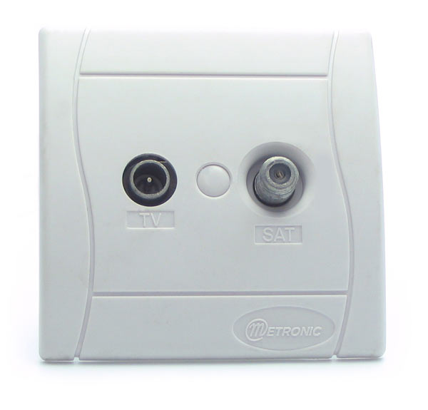

Je suis en train de refaire des cloisons dans mon appartement à Paris, et on me demande ce que je veux comme prises. Pour l'électricité et le téléphone c'est standard, mais pour la télévision à Paris je ne sais pas quelle installation il faut.
Quel type de cablage dois-je demander pour avoir la réception de la TNT-HD dans quatre pièces différentes : Des prises Hertziennes, Satellites ou autre chose ?

Cela dépends du type de réception de votre immeuble
Aussi pouvez-vous répondre à ces questions :
Dans votre immeuble, savez-vous ce que reçoivent vos voisins, TNT hertzienne, satellite, câble ?
Avez-vous déjà une prise TV murale en service ?
Si oui, est-elle fonctionnelle, avez-vous déjà branché une TV dessus et que recevez-vous comme chaînes ?
Si oui, par rapport à la photo de prises TV que vous avez postée, ressemble-t-elle à celle de droite ou à celle de gauche ?

pour 4 prises il faudra prévoir un ampli et du bon matériel et du câble 17vat
attention aux électriciens peu compétents en matière de TV et au matériel et câbles bas de gamme

Dans les anciennes prises déjà en place, je constate :
Dans une première pièce, une prise murale comme ca (femelle ?) :
Dans une autre pièce, un boitier Qamtex VQ632 : http://technetix.pl/files/VQ632.pdf
Sur ce boitier il y a deux câbles, dont voici une photo de l'arrivée (mâle ?) :
Je n'ai malheureusement pas de téléviseur portatif pour les tester. Je vais tenter de voir avec les voisins.

Vu ce que tu montres, tu dois être sur l'hertzien. As-tu confirmation auprès de tes voisins ?
