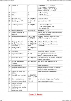

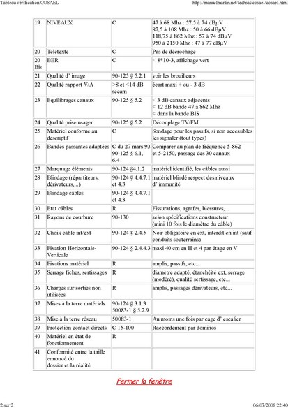

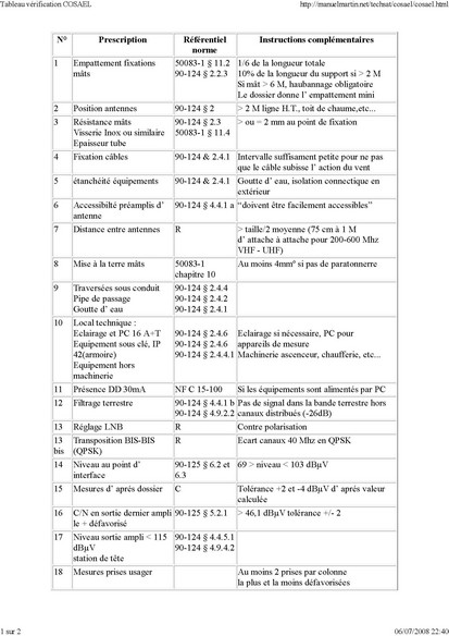

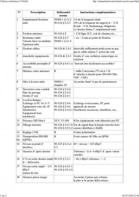

Messagepar chris22 » 28 Jan 2011 16:18
Merci pour ces infos,
Effectivement on devrait avoir plusieurs devis, de plus je souhaite faire certifier par COSAEL l'installation en le demandant directement à l'antenniste...
Juste pour les deux pages des points à vérifier qui n'étaient pas très lisibles, j'ai donc cherché sur le net ce tableau de COSAEL que j'ai retrouvé dans sa version html...
D'avance merci beaucoup en tout cas
Bonne journée
