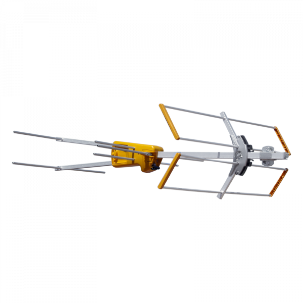

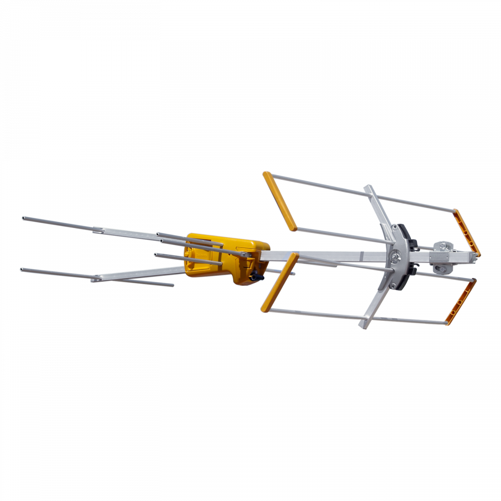

Messagepar julien_24100 » 02 Mai 2020 16:15
Bonjour à tous, souhaitant m'équiper, dans les prochaines semaines, de matériel adéquat et plutôt performant pour la réception des mux DAB+ de Bordeaux et notamment le mux étendu Gironde, j'aimerais avoir votre retour d'expérience par rapport à ce type d'antenne Televes VHF Bande III. Le constructeur affiche 9dBi de gain sur une majeure partie de la bande 190 à 240Mhz et plutôt 8dBi pour ce qui est des plages de 175 à 185Mhz. Les caractéristiques de cette dite antenne me semblent très correctes et un peu supérieures à sa sœur avec simple dipôle et 3 éléments. Qu'en pensez-vous ? Devrais-je songer à y ajouter un préamplificateur de mât VHF sachant que cette antenne serait installée sur le toit de la maison ? Selon Google Maps je me situe à environ 103 kilomètres, par la route, de Bouliac et les signaux FM et TNT de Bordeaux-Bouliac passent habituellement plutôt bien chez moi y compris en réception intérieure pour la FM, bien que pour le moment et avant tout investissement j'attende la mise en service des nouveaux émetteurs DAB+ sans doute d'ici le mois de Juillet.
Merci de vos éclaircissements.
