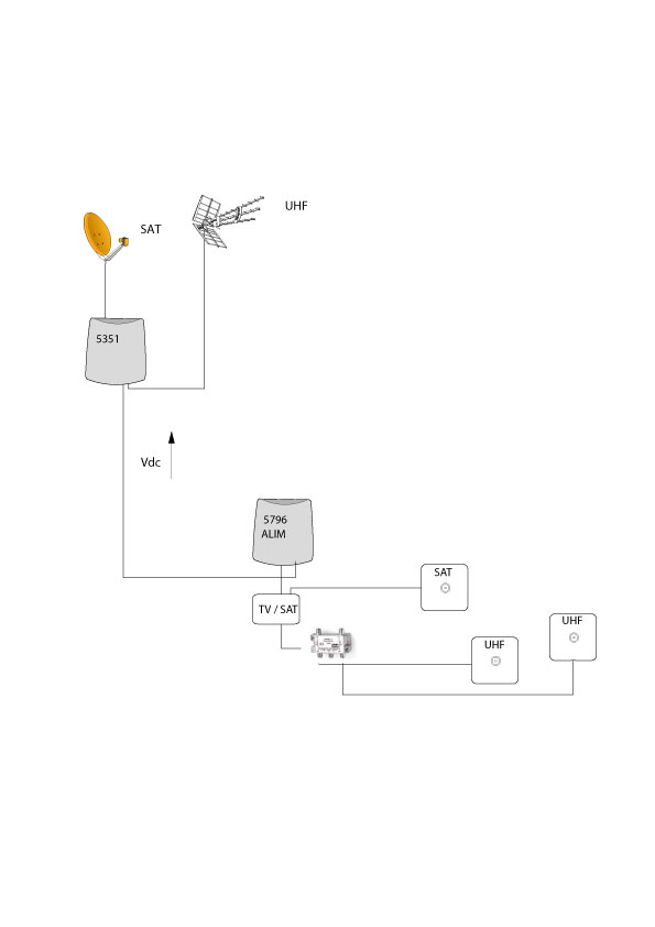

Salut tout le monde. Je me pose une petite question:
Ce schéma vous semble t-il tenir la route ? Il s'agit d'un kit televes avec préampli coupleur TV/SAT sur un seul cable. Pensez vous qu'il soit possible d'utiliser des prises murales classiques (sans découplage) ?
cas1.jpg -->
schéma 1

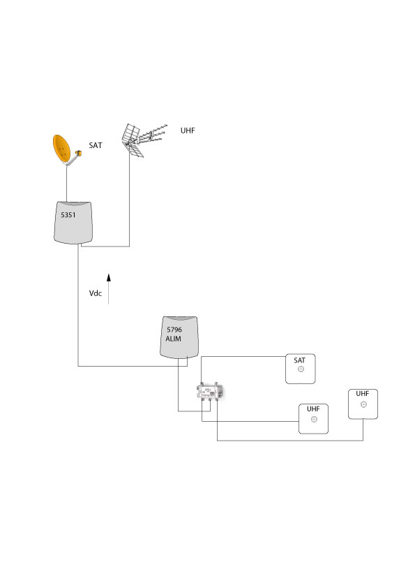

Messagepar charlyolegue » 25 Juin 2013 15:25
Ce schéma là est il plus réaliste (ajout d'un découpleur tv sat en amont des prises)?
cas2.jpg -->
schéma 2

Messagepar charlyolegue » 25 Juin 2013 15:27
sinon avec des prises tv sat dans toutes pieces:
cas3.jpg -->
shéma 3

Messagepar Izentrop » 25 Juin 2013 15:57
Coupler SAT et TNT sur le même câble est une solution qu'on ne conseille pas, car même avec le meilleur couplage découplage, il arrive que la réception TNT soit parasitée par le SAT.
Il est préférable de passer un coax séparé pour le SAT.
En général, la parabole n'a pas besoin d'être installée sur le toit et donc le cheminement du câble est différent....

Messagepar charlyolegue » 25 Juin 2013 16:00
poillaineux a écrit:Bonjour,
Il est préférable de passer un coax séparé pour le SAT. D'autant plus que sur ton schéma, tu ne peux pas prévoir de pré-ampli UHF si nécessaire.
En général, la parabole n'a pas besoin d'être installée sur le toit....
Merci pour ta réponse mais je suis obligé de passer par un seul cable (pas de place pour en tirer un second).
Le préampli est intégré au coupleur (c'est tout l'interet du systeme).
merci

Messagepar charlyolegue » 25 Juin 2013 16:05
Quand on veux, on peut...
Bon et sinon pour mes schémas ? Des idées?

Messagepar Izentrop » 25 Juin 2013 16:10
Une boite marquée 5531 ne nous dis pas grand chose. :mrgreen:
Si c'est un montage de ce type : http://www.2galli.fr/boutique/fiche_pro ... fr&num=131, ça doit le faire.

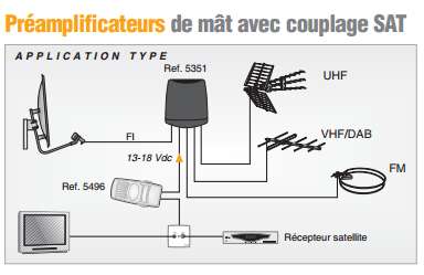

Messagepar Izentrop » 25 Juin 2013 16:20
Suffit de télécharger chez télévés http://www.televes.fr/sites/default/fil ... de_mat.pdf
