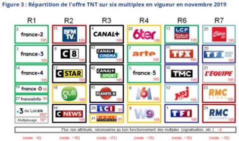

Messagepar tvignaud » 09 Mai 2025 10:18

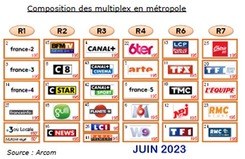

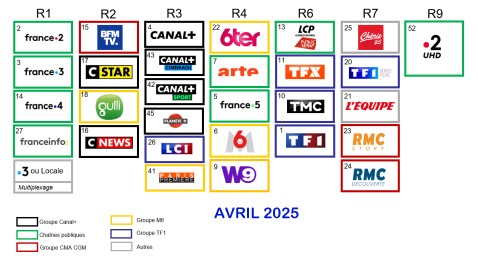

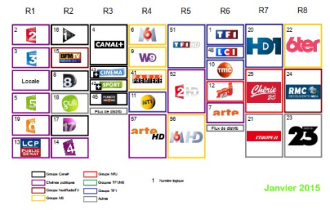

2eme partie
Vu 909 fois
Vu 909 fois
Vu 909 fois
Vu 909 fois
Vu 909 fois

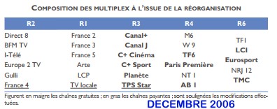

Messagepar tvignaud » 09 Mai 2025 10:21

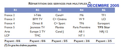

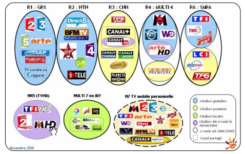

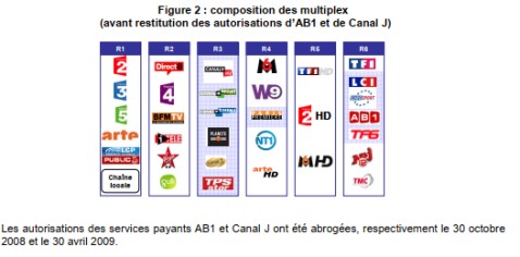

A tout hasard si ça peut aider, j'ai été à la pêche notamment au travers des docs que j'ai récupérées au long des années...
Et attention ce n'est absolument pas exhaustif.
(1ère partie)
Vu 907 fois
Vu 907 fois
Vu 907 fois
