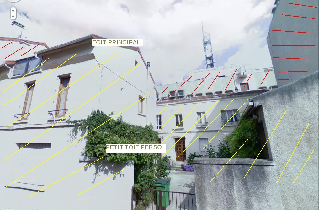

Voilà mon problème, j'ai acheté un studio dans une petite copropriété de 8 appartements avec syndic bénévol, et mon problème est qu' il y aurait un tres mauvais signal pour la TV classique (car ils ont essayé il n'y avait pas encore la tnt )et cet état leur suffit puisqu'il passe par une solution payante et plus cher qu'internet, le cable...
Bref vous avez ci joint une photo de la petite copropriété et vous pouvez voir le problème, la tour eiffel se trouve derrière le gros pilonne d'antenne que le service de l'urbanisme à gentillement installé il y a un petit moment.
MA question est donc de savoir si vous pensez qu'une antenne tnt placée sur mon petit toit perso our sur le toit dit principal pourrait me permettre de recevoir la tv correctement. ou une solution d'interieur...

A vol d'oiseau, à combien de kilomètre se trouve la tour eiffel ?
Le mat derrière, c'est une un relai pour les téléphone portable ?
A mon avis est c'est certain si ton petit toi perso est si bas il faudra mettre une antenne sur le toi principal.

Pour la distance je dirais 4,5km, pour le mat je ne sais pas du tout pour quoi il est utilisé.
Et pour mon toit je m'en doutait.

4,5km ça passera, il faut maintenant espérer que le mat derrière n'interfèrera pas avec la TV

A une distance aussi faible de la Tour Eiffel, même derrière un obstacle, il n'est pas impossible que cela puisse fonctionner sur ton petit toit (pas forcément en dirigeant l'antenne vers la Tour Eiffel s'il y a des immeubles derrière qui peuvent réfléchir le signal).
En analogique, l'image serait certainement inregardable dans ces conditions en raison des échos, mais en TNT à faible distance de l'émetteur les échos ne gènent pas forcément, et c'est même quelquefois l'inverse.
Je te conseille donc d'essayer en premier lieu avec une antenne sur ton toît.

Donc si j'ai bien compris j'achete une antenne tnt ce w.e je monte sur mon petit toit et j'essaye de capter qqchose dans tout les coté pour capter une peut etre reflexion ... si rien j'essaye du toit principal mais la ca sera plus dur, et si ca ne fonctionne pas, j'ai plus qu' à aller la rendre et me faire rembourser...
