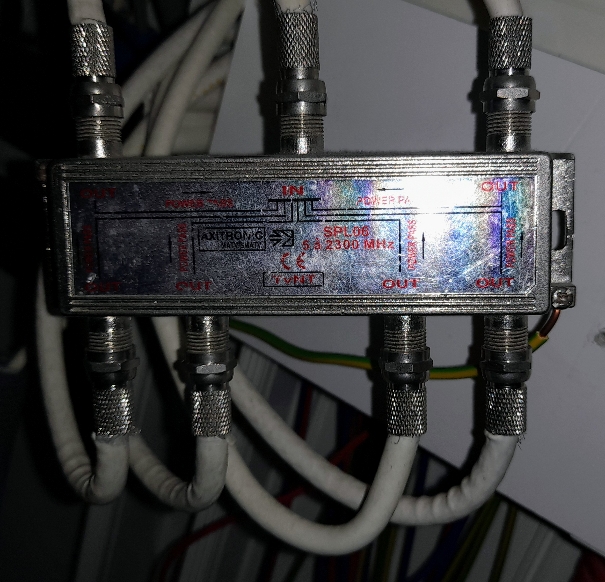

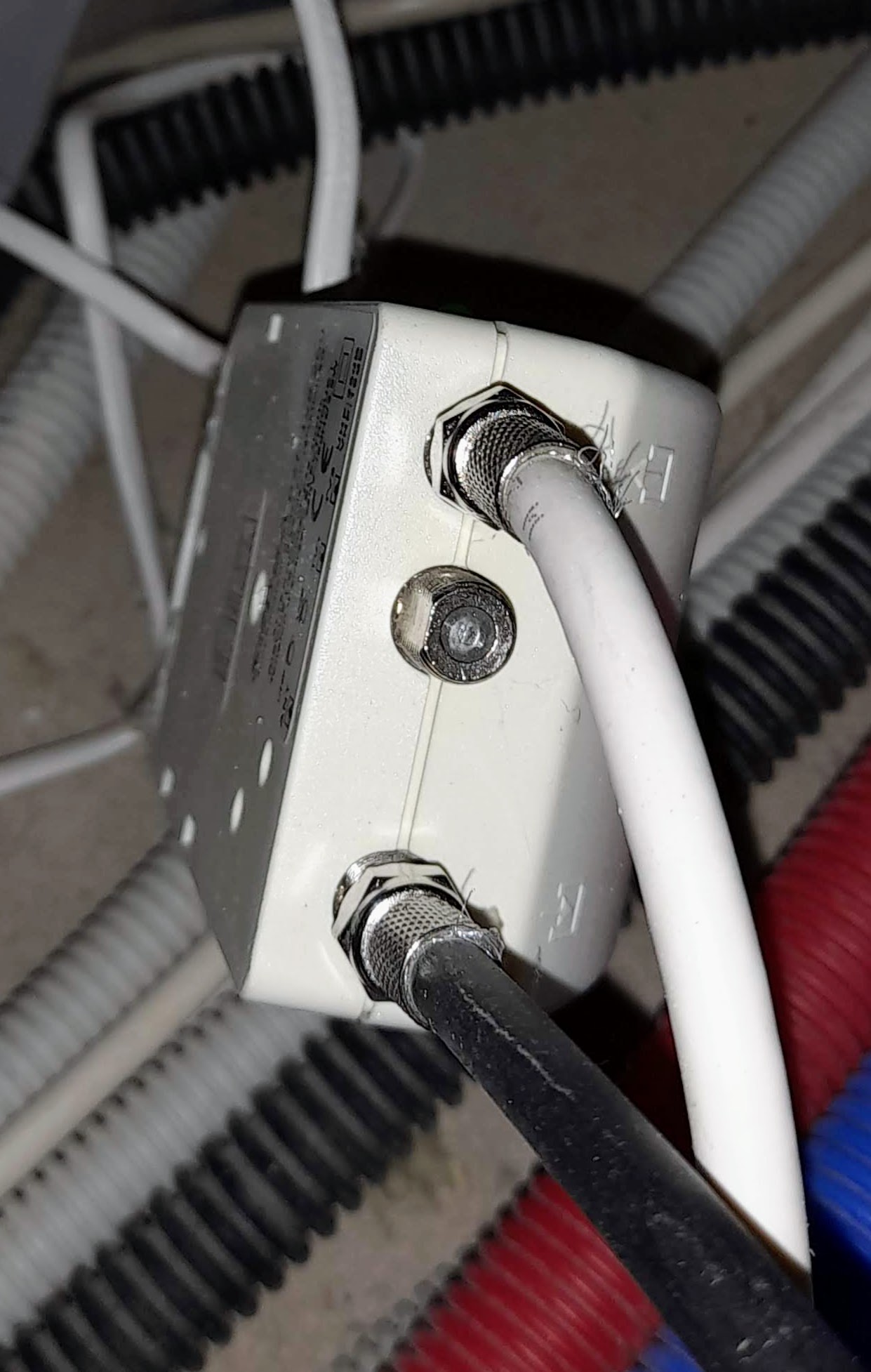

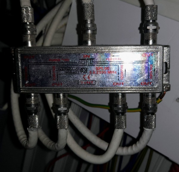

Messagepar fred_lille » 19 Nov 2022 10:49

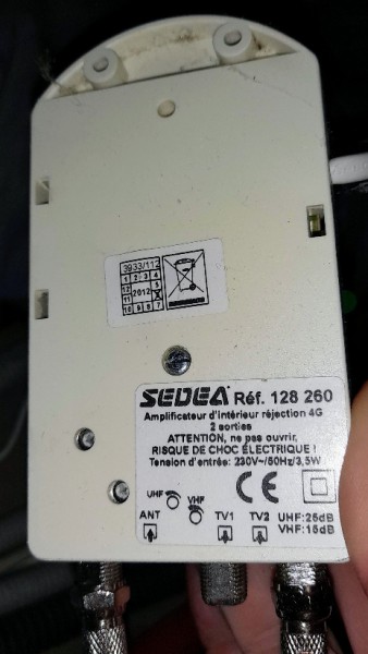

l'ampli:
Le répartiteur du haut :
Merci
Malheureusement les câbles sont difficiles à identifier mais il me paraît clair que l'ampli n'a qu'une sortie qui ne peut donc alimenter qu'un des deux tableaux qui, ensuite alimente l'autre
Effectivement je pourrais essayer de repérer quel câble alimente mes deux tv et voir si je ne peux pas virer au moins un répartiteur en reliant directement le IN du repartiteur et la sortie correspondant à la tv
Si je dois laisser le répartiteur, au niveau des OUT non connectées, ca reste comme ça ? Rien à mettre pour protéger la sortie ?
Idem : dévisser les OUT inutile sert à quelque chose ou la perte éventuelle est liée au répartiteur lui même, peu importe son utilisation
Merci

Messagepar marceljack » 19 Nov 2022 13:18
Re,
Peux-tu faire une photo de l'étiquette de ton ampli ?
Ce qui est bizarre c'est qu'il y a une prise inutilisée, peut-être une 2ème entrée ?
Si tu n'as que 2 prises TV utilisées, pour maximiser le signal il faudrait n'utiliser qu'un répartiteur à 2 sorties derrière l'ampli.
En effet, un répartiteur à 5 ou 6 sorties atténuera toujours autant, même si tu n'utilises qu'une ou deux sorties.
En théorie il vaut mieux boucher les sorties inutilisées mais ce n'est pas vraiment critique.
Comme ton ampli n'a qu'une sortie, il semblerait que le deuxième répartiteur soit alimenté par une sortie du premier, ce qui donnerait dans ce cas une atténuation de 22 dB sur les sorties du 2ème (10 + 12dB).
A éviter absolument !

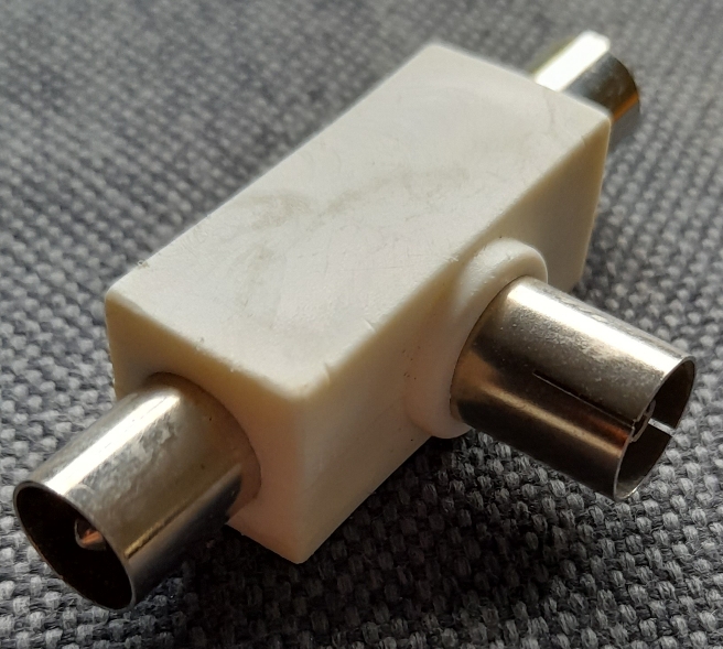

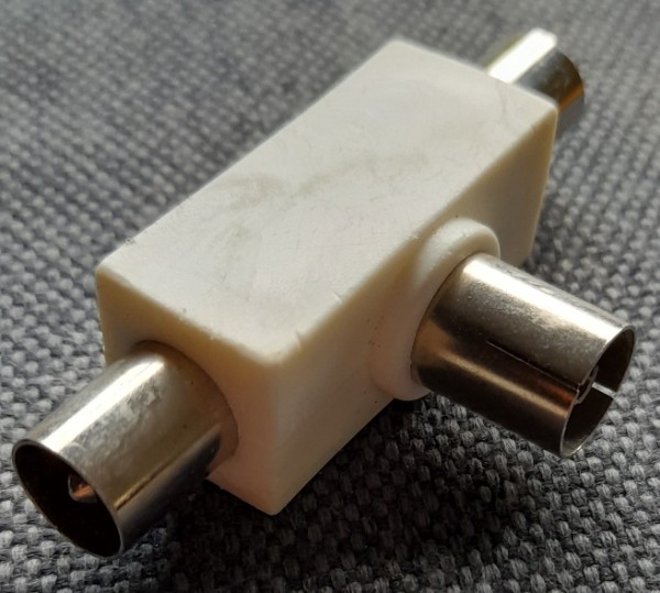

fred_lille a écrit:Au final je vais devoir faire un T au niveau du tableau sur le câble qui sort de l'ampli, j'ai ça en stock, ça fait le job ?
Non, ça ne "fait pas le job" car il y a désadaptation d'impédance (certaines fréquences risquent d'être plus atténuées que d'autres) mais tu peux essayer si tu as du temps à perdre car il faudrait remplacer tes fiches F par des fiches IEC, je ne pense pas que ça vaille le coup.
Si tu le fais, remplace le dès que possible par un vrai répartiteur à 2 sorties, ça coûte 3 fois rien.

Il faudrait savoir si c'est un ampli ou seulement son alimentation
Peux-tu nous faire une photo de l'étiquette (demandée par marceljack) .?
Re: Question sur les répartiteurs

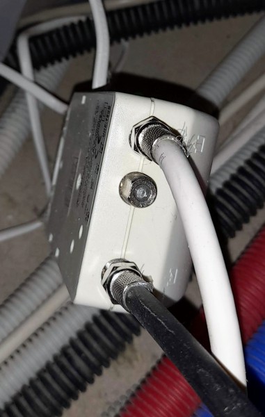

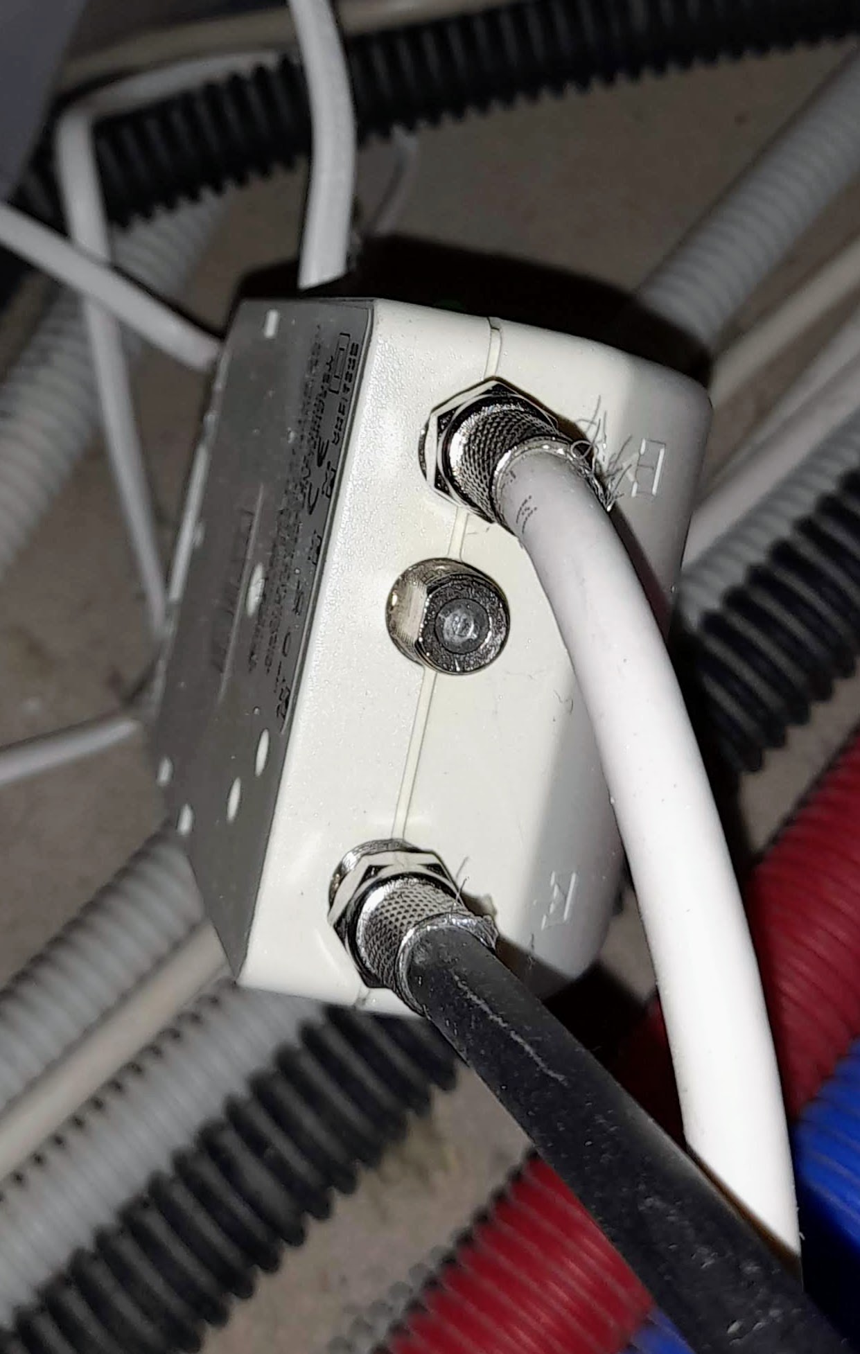

Messagepar fred_lille » 20 Nov 2022 19:43

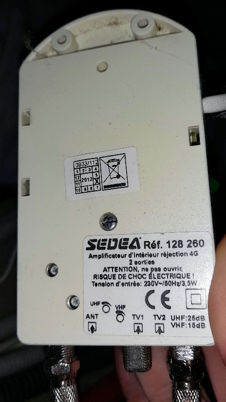

Voici l'étiquette :
20221119_105200_copy_464x824.jpg -->
Voici l'étiquette de l'ampli :
L'alimentation de cet ampli est une prise électrique classique (sans terre)
