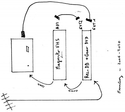

bonjour,
les schémas Ts au Num. que vous reproduisez ne font jamais "passer" le coaxial par le magnetoscope VHS?
alors que vos plus anciens (avec les boitesTNT) conservaient ce cable pour le VHS.
faut-il en deduire que les "boitiers /tuners TNT" , (peut être de la dernière génération?), intègreraient /transformeraient le signal de l'antenne? sans devoir rajouter d'autres coaxiaux?
je suis sans doute tannante avec la conservation de mon VHS, mais votre mini schema avec un combiné plus "moderne" "lecteu DVD et enregistreur VHS" me confirme dans une certaine opinion.
mince!, je ne suis certainement pas la seule à progresser dans le num sans vouloir jeter pour autant de bons appareils moins jeunes?
TV tuner analogiq+enregist magnetique-tuner analogiq (sur VHS)+enregist numeriq-tuner analogiq (sur DD puis grav DVD).
outre divers copies, je peux enregistr 2 chaines differentes et regarder 1 troisièm (par program. et/ou lancements directs ) si horaires chevauchent).
schema install posté le 12/1

Messagepar MamGoz » 13 Jan 2011 15:35
merci de me repondre (trop) vite mais ce n'etait pas tout à fait la question.
en continuant d'approfondir cerains posts, je vois 2 schémas "originaux" que 2 mamouths ont envoyé en reponses à 2 intervenants, et qui sembleraient confirmer l'obligation de garder les liaisons coax avec les enregistreurs "auxiliaires"?
le "pas inderdit" pour les cascades coax ça veut dire quoi?.
vos ambiguités me force à décoder seule.
si les vieux schemas sont obsoletes, ou seulement obligatoires pour la "periode transitoire", autant le dire une fois pour toute, et dire sauf (si je me trompe) qu'avec le Tout TNT les boitiers TNT "integrent /remplacent les raccodrs coax en chaine?
à part çà je ne sais pas s'il est necessaire de radoter que "le tuner analogique du VHS etc....inutile.....etc..." sauf à dire comme un vendeur que "même avec une petite boite pas chere, votre magneto ne captera JAMAIS les nouvelles chaines" .!!!!!!
quant à la qualité et durabilité, je parie que mes DVD +RW seront encore lisibles alors que moults DD auront deja brusquement rendu l'ame.et ce n'est pas si genant que çà , ni si moche de voir un super film VHS copié en DVD ou même quelques perles VOST de la TV d'il y a 15 ans et qui n'ont jamais ete commercialiés en VHS ou en DVD.
à part ca quid de mon schema adressé hier?

Messagepar vidéo-33 » 13 Jan 2011 16:10
1°) le passage du coax en cascade au travers des anciens appareils avec un tuner seulement analogique
n'est utile que tant que perdure l'analogique ( donc il deviendra inutile dans quelques mois )
il n'est pas obligatoire ni interdit pour la TNT mais peut affaiblir inutilement le signal
2°) quel schémas ?

Messagepar vidéo-33 » 14 Jan 2011 09:38
tu parles de celui là .?
http://www.tvnt.net/forum/download/file.php?id=1399&t=1
