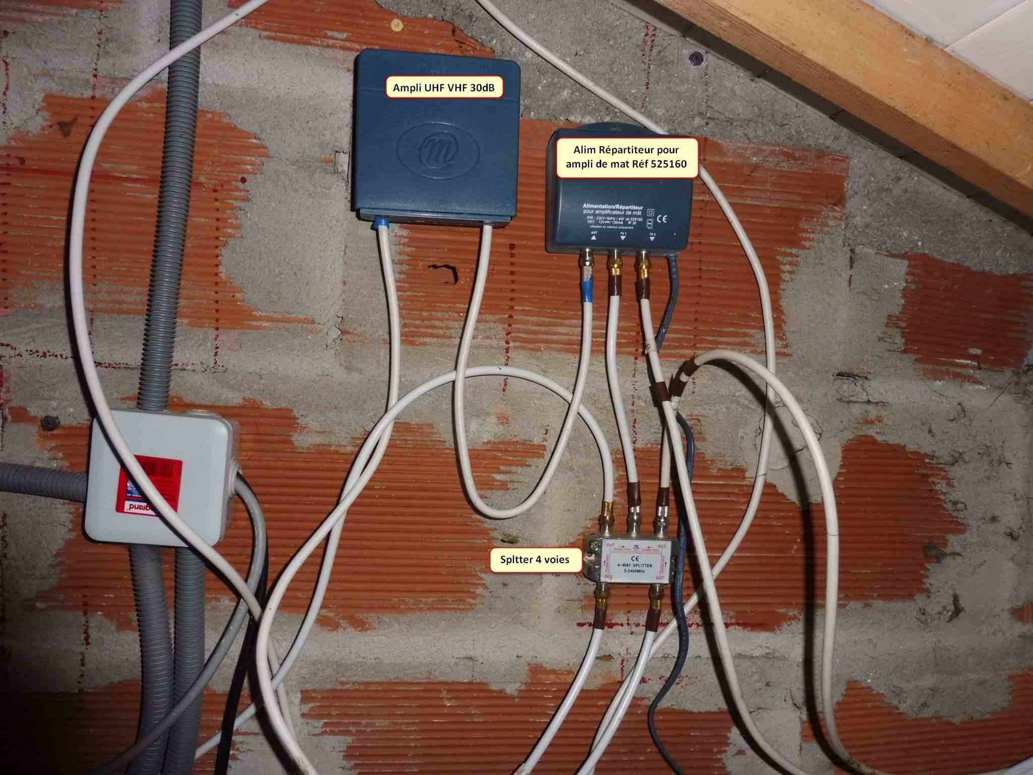

Messagepar Kriscesu » 03 Avr 2019 19:05
Bonjour;
Quand il fera sec je monterai pour affiner l'orientation antenne. !!!! Joint schéma de connexion et photo
Merci

Messagepar Kriscesu » 03 Avr 2019 19:35
Connexion TV.JPG -->
photo connectique câble antenne vers les 5 pièces
Bonsoir;

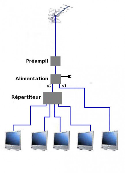

Quand il fera sec je monterai pour affiner l'orientation antenne. Ne sachant pas comment joindre un schéma j'en fait le descriptif :
Depuis l'antenne Metronic, 22 brins, ref 415022 le cable UHF passe dans un ampli Metronic UHF-VHF 30db; puis arrive dans une alimentation Répartiteur pour amli de mat 1 entrée, 2 sortie.
S1 vers le TV séjour
S2 vers un splitter 4 voies qui alimente 4 pièces. Pour l'instant pas de tv connectée dans ces chambres.
Une photo de la connexion est jointe.
Merci de vos commentaires

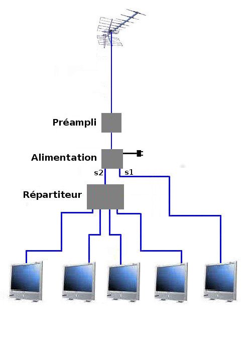

Messagepar bernard7715 » 04 Avr 2019 00:10
Kriscesu a écrit:Merci de vos commentaires
Rien a redire sur ta distribution, juste une chose certains coax seraient un peu plus court, cela serai pas un mal.
Schéma de ton instalation.
