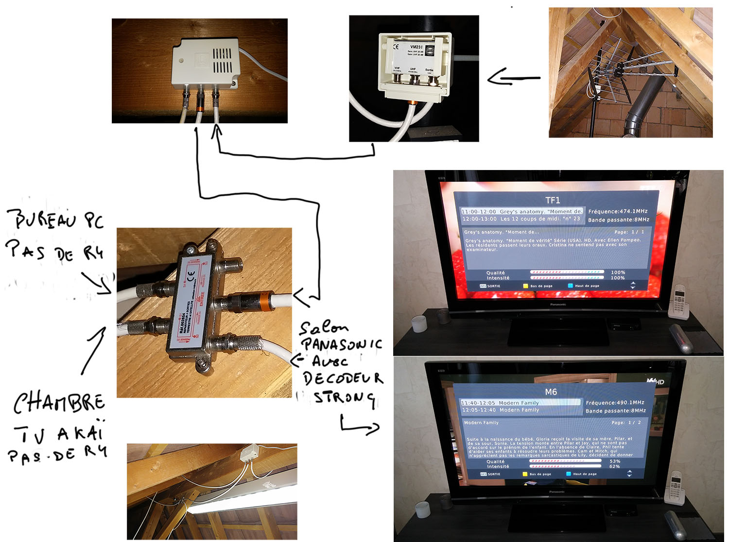

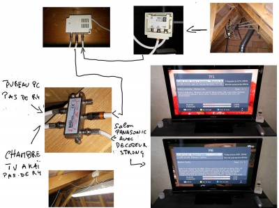

Messagepar Maweryck » 19 Avr 2016 11:52
Salut à tous
Bon j'ai fait des investigations dans mes combles .
La télé dans mon Salon est branché directement sur mon pré-ampli tandis que la télé AKAI et mon Pc son sur un répartiteur et après sur mon Pré-ampli .Mais tout cela provient d'un signal faible du R4 à la base ........

Messagepar Maweryck » 19 Avr 2016 21:05
Sur le R4
la force du signal est de 55
la qualité du signal est de 40 %
Sur le R1 R2 R3 R6 R7
la force du signal est de 100 %
la qualité du signal est de 100 %
avec le répartiteur j'ai trop de perte pour le R4

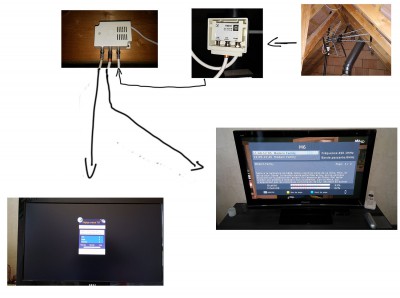

Messagepar Maweryck » 20 Avr 2016 12:31
bon voila ce que j'ai essayé ce matin mais le résultat est toujours pareil (je sais ,une antenne sous le toit c'est pas génial mais cela a fonctionné jusqu’à maintenant et avec les autres multiplexes)la qualité et l'intensité du R4 est instable d'un coup je me retrouve avec une qualité de 0 puis de 30 et l'intensité tombe à 50

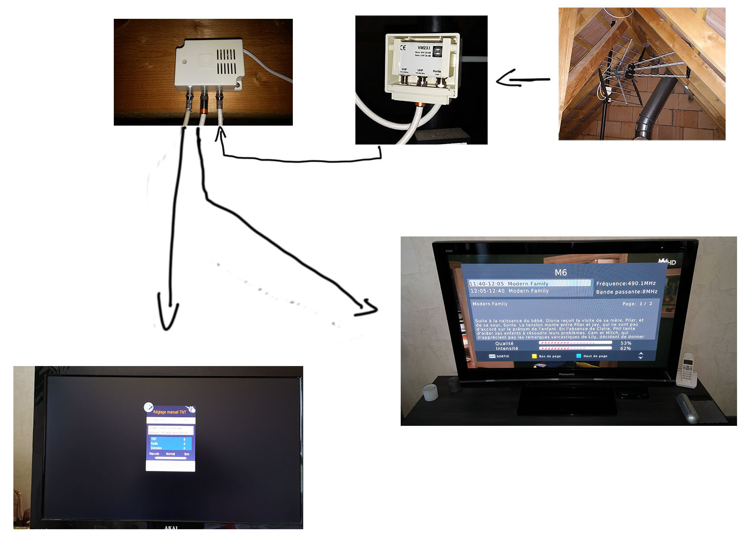

Messagepar Maweryck » 20 Avr 2016 12:45
Encore un autre test les 2 tv sans répartiteur toujours pareil .j'ai branché la tv AKAI toute seule même résultat.
Je me pose des questions un décodeur externe serait meilleur qu'un tuner intégré ?? pas cool vu que je voudrais acheter une nouvelle tv HD pour remplacer ma panasonic
