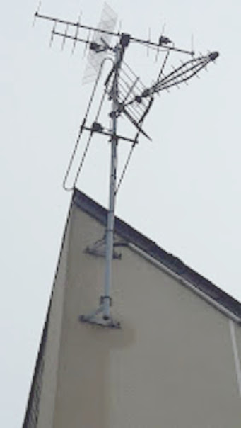

Aurais-tu la possibilité de nous faire une photo de ton antenne prise depuis le jardin ou la terrasse?

ci-joint une photo comme demandé (en espérant que ça fonctionne)

Merci pour la photo les 2 antennes du haut et l'antenne du bas semblent pointées vers l'émetteur de Mayet il y en a 1 UHF pour la TV, 1 VHF pour Canal+ analogique à l'époque et 1 FM pour la radio.
Il y a également une trinappe qui semble l'antenne qui est utilisée pour la réception de la TNT mais je ne comprends pas pourquoi elle est orientée comme ça, elle semble tournée en direction de Le Mans ou Alençon ou Laval alors qu'il serait plus logique qu'elle soit tournée vers Mayet pour la réception TNT…
Pourrais-tu demander à tes voisins dans les 5 autres logements?
Pour dépanner en attendant janvier 2019 peut être que tu pourrais fabriquer une petite antenne de fortune simplement en dénudant un vieux cordon TV coaxial que tu n'utilises plus, à 5 km de Mayet tu pourrais sans doute recevoir un signal assez puissant pour pouvoir capter avec une simple antenne de fortune.
