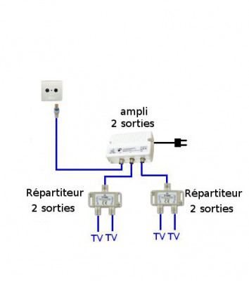

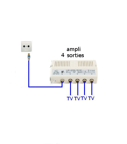

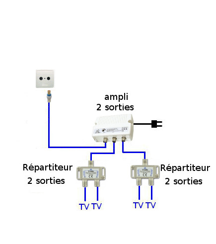

Comme cela suivant si tu achète un ampli à 2 sorties ou à 4 sorties, l'ampli doit être proche la prise antenne murale.
Ampli a 2 sorties + 2 répartiteurs
Ampli a 4 sorties
