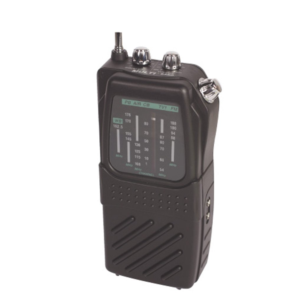

Messagepar Lowtone » 13 Mai 2017 09:15
J'ai retrouvé un truc comme ça dans mes affaires
https://images-eu.ssl-images-amazon.com/images/I/517gmguSO-L._SL1024_.jpg
Un scanner radio, ça fait le 27MHz; et ensuite tout de 54MHz à 176MHz :coucou:
Par contre c'est en mono
