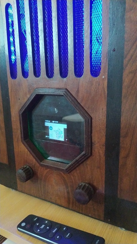

j'ai pu tester ce modèle DOR-310 , c'est un récepteur sur batterie portable dab+ avec slideshow couleur + FM + BT
déclinable en noir et blanc comme le sony, il a en plus deux alarmes paramétrables + une alarme sieste (? ) je crois
jack 3.5 pour casque
avec l'IRX-500: alim par adaptateur 5V
on n'a pas de haut parleur, c'est un tuner qu'il faut amplifier (attention il est tout petit 12x7.5 cm, écran 4.6x3.5) sortie sur un jack 3.5 stéréo (a fond un casque fonctionne sans ampli additionnel) et sur une RCA
on a en plus une télécommande IR 10 boutons + un bouton programmable, les radio IP, la lecture a travers le réseau uPnP/DLNA,
et la compatibilité avec l'application Air Music Control, qui exploite du logiciel embarqué dans le récepteur:
les fonctionnalités varient selon le récepteur. L'ergonomie de paramétrage du pire au meilleur: la télécommande 11 touches,
puis l'application en mode télécommande 25 touches, les touches en facade, et enfin l'application complete.
L'application apporte vraiment beaucoup, mais il faut avoir un bon réseau wifi, sinon elle ne détecte pas le récepteur,
en mode manuel ou télécommande, la base de données des radio ip disparait pendant le paramétrage,
même le niveau dab+ et Fm peut être détecté comme insuffisant par le logiciel, à tort, je me demande bien pourquoi.
SI le wifi est bien consolidé, il n'y a pas de problèmes.
Pour les radios ip, sélection par base de données (dont 1851 radios ip France)+ ajout manuel de lien possible (pas testé)
La gestion de la bande fm n'est pas terrible:
soit un appui long sur OK et balaie (lentement) toute la bande FM avec mise en favoris de tout ce qui est détecté (70 preset sur Lyon métropole ???),
soit on paramètre à la main les cinq mémoires, mais la recherche manuelle est super longue.
en accès direct: 5 mémoire dab+, 5 mémoires radio-ip, 5 mémoires FM ou toute la bande FM en favoris
(10 mémoires annoncées en DAB+ et en FM sur catalogue)
Livré avec une antenne téléscopique à visser sur prise F :)
Utilisé pour ce projet:
IRS-670: Noir ou Blanc, alim par adaptateur 12V (alimentable donc depuis batterie 12V en fabricant le cable),
télécommande IR 31 touches (télécommande de l'application pour l'IRS-670: 24 touches seulement ?)
antenne téléscopique fixée sur le haut du récepteur
en plus de l'IRX-500
2 hauts parleurs en façade + un évent pour les basses à l'arrière,
"P=32W" (watts efficaces, musicaux, commerciaux ?): de fait, au delà de la 3ème barette sur 15, ca commence a faire du bruit.
preset: 250 radio-IP, 99 dab+, 99FM
lecture depuis prise usb (depuis clé ou disque externe) et depuis entrée jack 3.5 stéréo.
Tésté à Villars de Lans ou à Morestel: quand le signal est faible, ne capte rien là où le Sony XDR capte quelque chose.
Donc méfiance sur les sites à réception difficile. Si les tuner étaient plus sensibles, je recommanderais chaudement.
