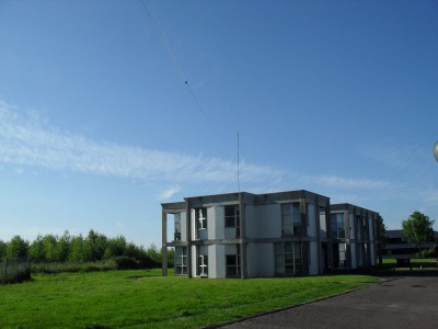

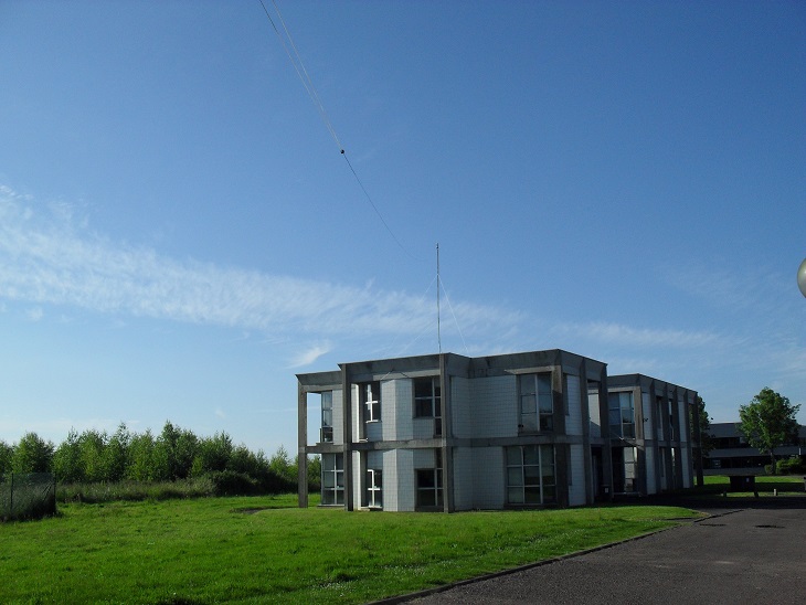

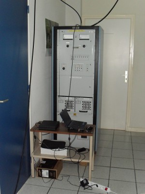

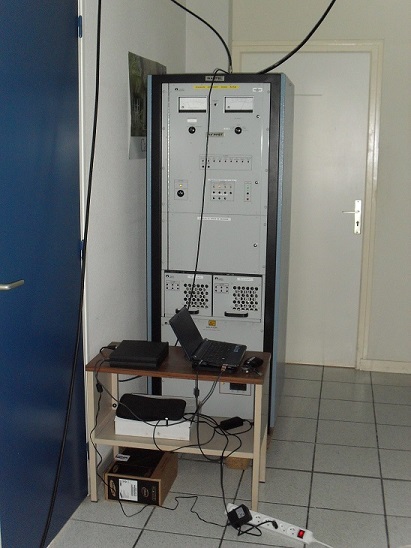

Merci de l'intérêt que vous portez à notre petite station de radiodiffusion AM.
J'ai mis en pièces jointes une photo de l'antenne et une autre de l'émetteur.
Pour le moment, l'émetteur est branché sur une carte son externe USB branchée à un ordinateur contenant un logiciel qui diffuse automatiquement les musiques déposées dessus et qui uniformise un peu leurs niveaux sonores.
Les émissions en direct partent de la table de mixage à cette carte son.
L'émetteur réduit de lui-même la bande passante audio à 4,5 kHz.
Je tiens à préciser que notre antenne AM est beaucoup plus modeste que celles des autres stations présentes sur cette fréquence de 1602 kHz qui ont à peu près notre puissance à la sortie de l'émetteur ou parfois moins!
f4cmc
AMTransmitter.jpg -->
Emetteur AM
AMAntenna.jpg -->
Antenne AM

Messagepar julien74 » 29 Avr 2016 21:29
Elles sont superbes les photos merci beaucoup, c'est une station temporaire mais l'émetteur est vraiment bien :D
Je m'attendais à un émetteur AM "bricolé" pas à du matériel pro.
Je me demandais si la portée AM pouvait changer en fonction du volume sonore en sortie de la carte son?
Êtes-vous limité à un certain niveau sonore sur la bande AM?
Est-ce que l'ajout d'un traitement de son aurait pu augmenter la portée en AM?
J'imagine que l'émetteur FM et l'émetteur AM diffusent le même programme simultanément?

Messagepar f4cmc » 30 Avr 2016 15:15
Merci pour vos encouragements.
Lors de mes premières expérimentations en OM, j'avais en effet commencé à émettre avec du matériel radioamateur adapté à ces ondes. Avec l'aide récente de TDF, nous avons maintenant du matériel pro pour l'émetteur.
Par contre pour l'aérien, on est malheureusement encore loin de ce qu'utilisent les professionnels!
La qualité de la réception AM évolue effectivement avec le volume sonore des émissions diffusées.
Elle change déjà avec les musiques enregistrées selon leurs compressions dynamiques et encore plus à la sortie de la table de mixage lors des directs par le manque d'un traitement aussi efficace que celui utilisé dans un studio professionnel!
Nous sommes surtout limité par un taux de modulation qui ne doit pas largement dépasser les 100% à un moment donné!
Je suis preneur pour d'éventuelles solutions à ce problème sans que ce soit très onéreux!
L'émetteur FM n'est pas au même endroit que l'émetteur AM mais diffuse le même programme via adsl.
En FM, il faut surtout de la hauteur et du dégagement alors que l'antenne AM demande beaucoup de place!

Messagepar Marc2 » 03 Mai 2016 15:34
C'est bizarre de mettre l'antenne sur le toit d'un bâtiment. L'idéal serait un pylône d'environ 40 m, mais posé sur un plan de sol et je ne suis pas sûr ni que le mât fasse 40 m, ni que le toit du bâtiment aie une superficie suffisante pour former un plan de sol efficace.
Après, d'autres formes d'antennes sont possibles.

Messagepar Anonymous » 03 Mai 2016 16:21
Oui avec les antennes verticales a ces fréquences le plan de sol coûte nettement plus cher que l'antenne.
