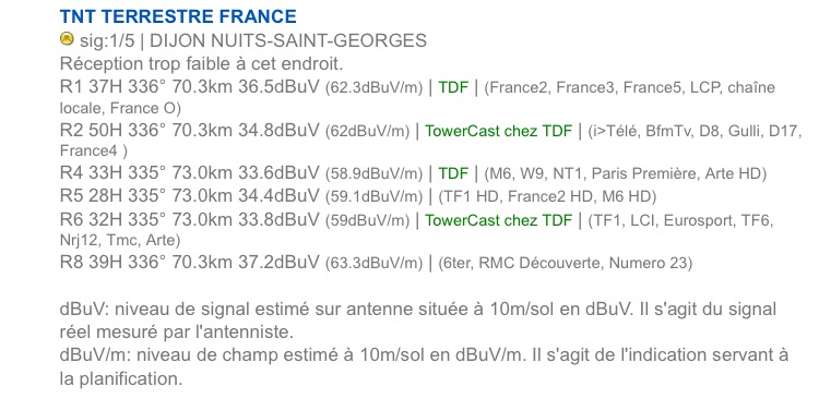

Je réside à 137 km d'un émetteur de 126 kW, vue directe, aucun obstacle.
L'autre émetteur est à 70 km et délivre une puissance de 32 kW. Il n'est pas en vue directe, mais c'est celui qui est censé arroser mon village. C'est pixels et compagnie.
Les mesures indiquent un bien meilleur signal prévenant de l'émetteur le plus éloigné ! Cet émetteur n'est même pas mentionné comme possible chez moi, et un coup de fil à l'AFNR m'a confirmé qu'on ne devrait pas être orienté dessus...
Si je fais le rapport distance/puissance on est nettement à l'avantage du plus éloigné, non ?

Peux-tu être un peu plus spécifique (nom de ta commune et des émetteurs) ?
Les conditions locales (environnement proche) peuvent changer beaucoup les conditions réelles de réception.
En général on préfère un émetteur plus proche car plus un émetteur est éloigné, plus les conditions de propagation peuvent varier (en fonction de la météo par exemple) et plus il peut être soumis à des perturbations par d'autres émetteurs.
De plus, à 126 km l'émetteur est très au-delà de l'horizon, sauf s'il est sur un point très haut (cas de l'émetteur du Pic du Midi qui porte à près de 200 km).
chartz a écrit:Si je fais le rapport distance/puissance on est nettement à l'avantage du plus éloigné, non ?
Non, car l'atténuation du signal varie comme le carré de la distance et non pas de la distance.
Dans ce cas on trouve pratiquement la même valeur (0,0066) en divisant la puissance par le carré de la distance pour les deux émetteurs.
Mais beaucoup d'autres facteurs influencent le niveau de signal reçu....

Aux dernières vérifications mon signal était bien meilleur sur le Crêt de l'Œillon que sur Nuits : je n'ai plus les valeurs mais c'était très significatif.

Je crois que du temps de la TV analogique tu aurais pu capter facilement Nuits.
En TNT le soucis c'est que Nuits émet en SFN, les chaînes TNT sont diffusées sur exactement les mêmes fréquences sur Nuits, Autun et Le Creusot, ce 3 émetteurs principaux sont bien reçues dans la partie de la Bresse où tu habites, ça fait un sacré brouillage. :(
Pour le Pilat ça va mieux, seul Mâcon pourrait le brouiller mais Mâcon était faiblement reçu en analogique et je n'avais jamais reçu Mâcon en TNT quand il utilisait des fréquences différentes du Pilat avant le passage au tout numérique en 2011.
Autre chose, peut être que tu as beaucoup de forêt en direction de Nuits alors que la vue vers Le Pilat au Sud est mieux dégagée?
Difficile de faire un ratio distance/puissance mais il est vrai qu'un émetteur TNT de 1 Watt ne pourra jamais être reçu à 126 km.
Je dirais que quand le réémetteur TNT ne fait que quelques Watts la distance est importante et il faut mieux voir le pylône de visu, quand c'est un émetteur TNT principal, régional et puissant la distance compte moins que le dégagement en direction de cet émetteur par exemple.
De même le puissant émetteur du Pilat malgré ses 126 kW ne peut pas être reçu sur les contreforts de la montagne du Pilat dans le département de la Loire car il est caché par ce massif montagneux.
Depuis le pylône du Pilat à 1500 mètres d'altitude la vue est parfaite vers Lyon on voit la ville au loin, la plaine de la Bresse est dans le prolongement de Lyon.
La limite approximative de la réception TNT du Pilat dans la Bresse est Louhans, entre Louhans et Lons on captera plus volontiers Nuits.
