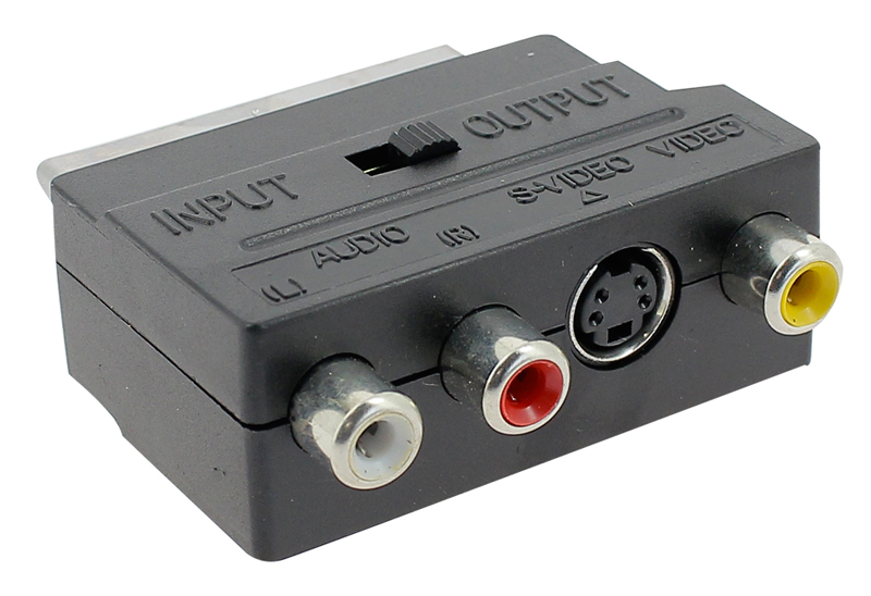

Tu as la possibilité de récupérer le son analogique avec la péritel de ton nouveau décodeur satellite. :wink:
Tu trouves en hypermarchés des cordons avec d'un côté une prise péritel et de l'autre côté des fiches audio / vidéo RCA analogique.
Ou sinon dans le même genre tu as un adaptateur péritel (IN et OUT) avec une sotie fiches audio / vidéo RCA analogique.
Auquel tu as juste à raccorder un cordon RCA Audio vidéo.
