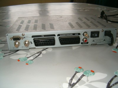

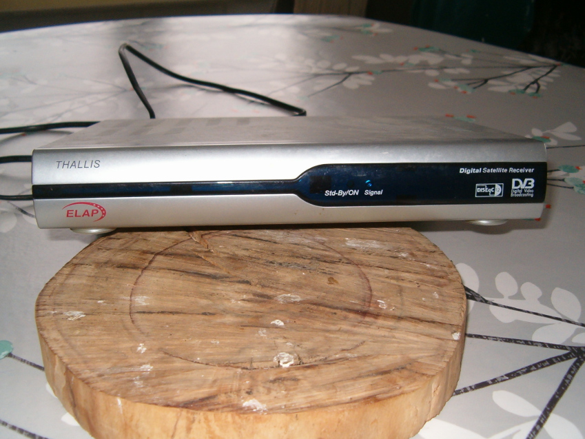

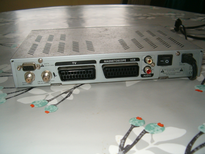

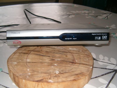

Messagepar Loïs » 26 Nov 2018 15:48
[img]https://www.noelshack.com/2018-48-1-1543243164-hpim3729.jpg[img]https://www.noelshack.com/2018-48-1-1543243208-hpim3732.jpg[/img]

Messagepar bernard7715 » 26 Nov 2018 16:38
Loïs a écrit: Image
J'ai trouvé la fiche produit
http://www1.produktinfo.conrad.com/datenblaetter/50000-74999/069138-in-01-fr-T_demodulateur_thallis.pdf
Ce recepteur sat n'est pas compatible avec la norme DVB S2 qui utilisé depuis quelques années. Donc il est bon pour la déchetterie. :(
