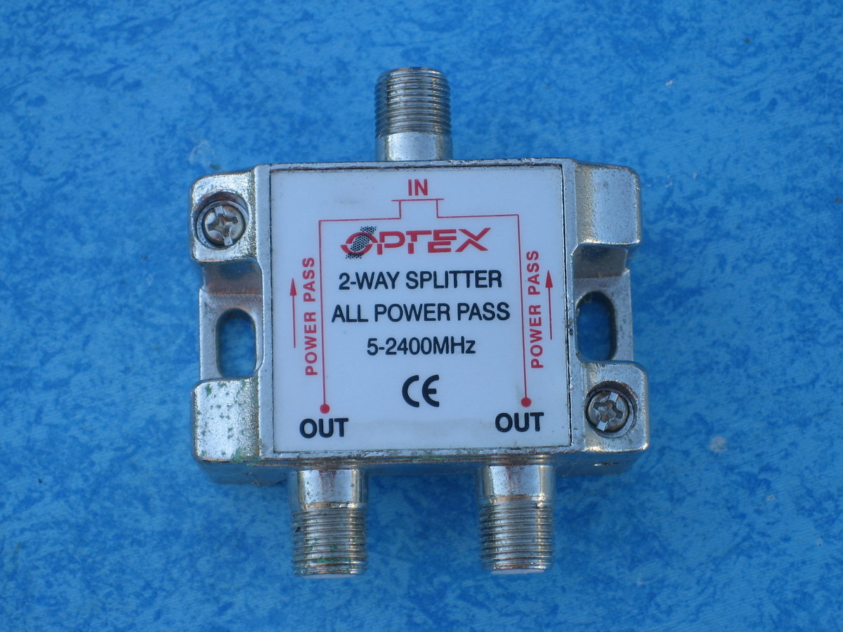

Dans les combles, j'ai un raccord tel que celui en photo [ vu le schéma j'en deduis qu'il doit laisser passer les 5v du décodeur vers le préampli)

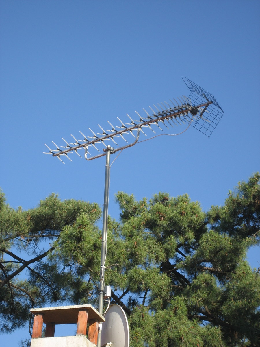

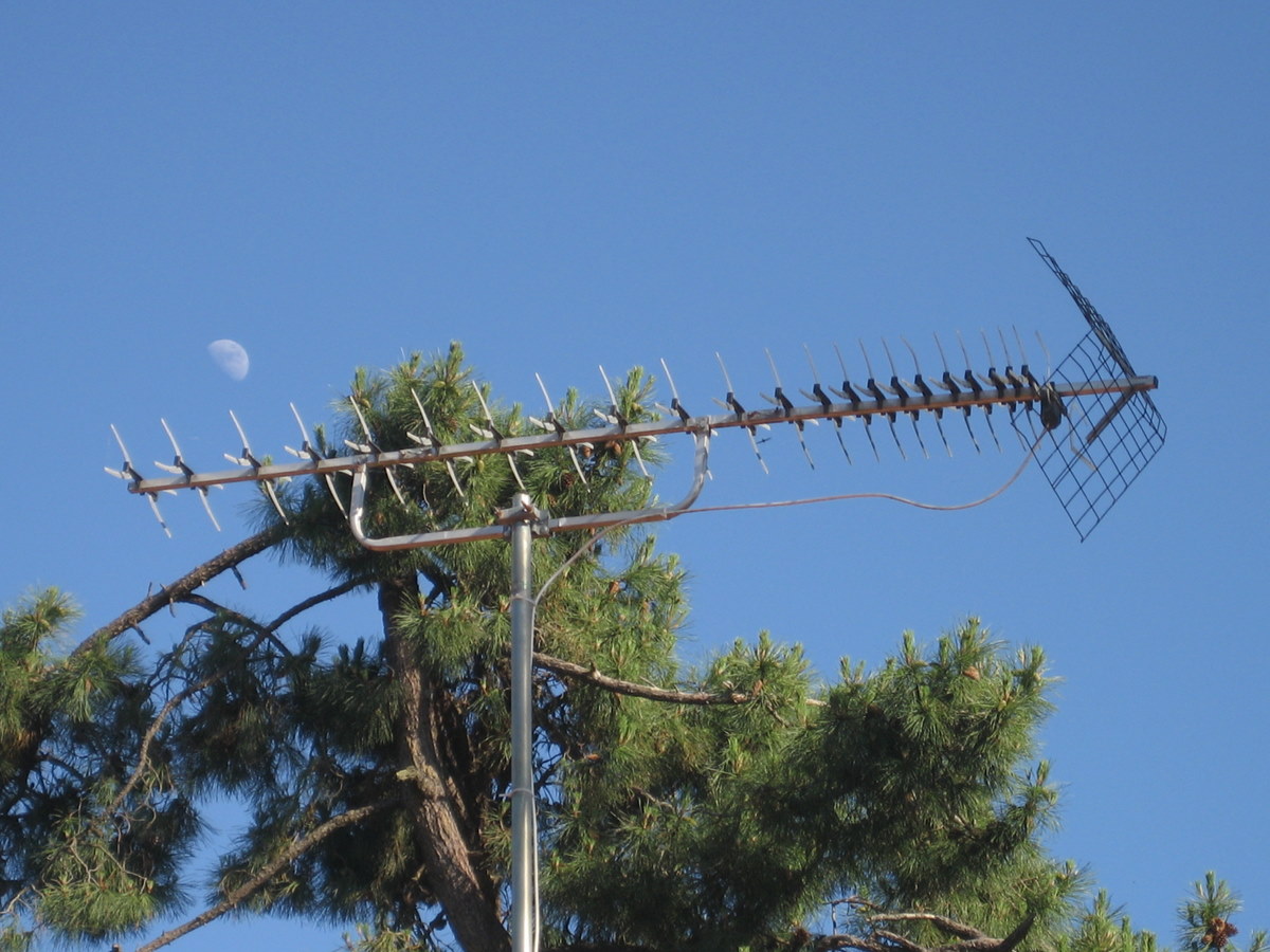

J'ai aussi mis une photo de l'antenne de toit

Ton répartiteur laisse passer le courant. Attention il ne faut pas de court circuit sur l'autre branche , pour essais débranche l'autre branche, est regarde si ou sans téléalimentation il y a du changement . A tu réglé le gain sur le préampli? La nuit la propagation est meilleur; c'est pour cela, que ta reception plus stable.

Il est possible que ces phénomènes soient dus à une gène par les émetteurs proches d'Oléron en SFN avec Niort (mêmes canaux pour les mêmes multiplex: La Rochelle-Mireuil, Royan-Vaux/mer...).
D'après le site de TDF, La Rochelle arrose partiellement l'Ile d'Oléron, peut-être qu'une optimisation de l'orientation d'antenne pourrait améliorer la situation ...

'ai mis la photo de l'antenne afin d'avoir votre avis: est ce que la changer améliorerait les choses ?
