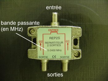

j'ai modifié mes raccordements TV Hertzien
à savoir
mon antenne alimentait 2 postes ( A/ un avec décodeur HD et l'autre B/ équipé aux normes HD d'origine ( fil antenne principal + derivateur vers le deuxième poste)
sur le fil alim antenne du deuxième poste B/ j'ai mis un autre dérivateur pour un troisième poste C/ ( équipé décodeur HD)
pour ces dérivateurs voir photo jointe Note entre A ET B le derivateur est à deux "trous" entrée / sortie
au début les trois postes fonctionnaient
à ce jour sur A la réception est nickel mais sur B et C quand j'allume les postes bien souvent je n'ai pas toutes les chaines, ou alors un message général sur tous canaux me disant " pas de service TNT", ou alors la 1 ok mais pas la 2 la 3 etc et aléatoirement la 7 _ ou autres fonctionnent ou pas, ou encore l'image est bonne puis se pixelise peu à peu et le message pas de service apparait
à certaines heures tout refonctionne, le soir en général, pour se remettre en défaut au bout d'une heure environ des fois avant ou après
Avez vous une idée du problème et surtout de sa solution
merci

N.B. Ce ne sont pas des dérivateurs, mais des répartiteurs (des dérivateurs, c'est autre chose et c'est pour les installations collectives) :wink:
Remplace l'un des répartiteurs, de préférence le premier, par un petit amplificateur d'intérieur comme celui-ci: (bien sûr il faut qu'il soit branché au secteur)
Messages: 44702

un petit rajout....une seule antenne Hz peut elle alimenter trois postes tv ?

Messagepar bernard7715 » 12 Oct 2016 17:43
philippe1956 a écrit:une seule antenne Hz peut elle alimenter trois postes tv ?
Oui et non.
Il y de nombreux paramètres qui rentre en compte a commencé par le niveau signal recu, le nombre de sortie du répartiteur,la longueur des câbles, ect.....
