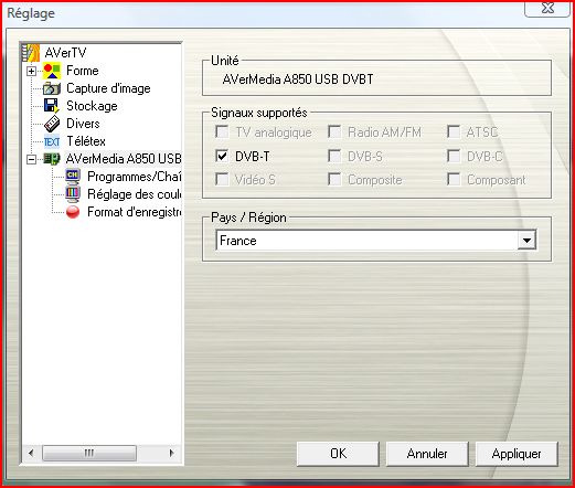

Bonjour a tous je suis nouveau sur ce forum et j'ai besoin de votre aide j'espère posté au bon endroit pour ne pas me faire éclater par un admin, voila mon problème je viens d'acquérir une carte tv pour mon pc (avertv volar black hd) donc aucun problème pour l'installer je branche mon antenne (râteau sur le toit de la maison) premier balayage je capte 6 chaine de la TNT a savoir gulli, virgin 17, bfmtv, france 4,Itele , et direct 8 de ce coté la tout va bien étant situé dans une campagne perdue du calvados je ne pense pas pouvoir capter plus de chaine de la tnt mon problème se situe au niveau de la réception analogique je voudrais pouvoir récupérer les chaines (tf1 france 2 etc..) mais impossible de changer de signal dans les options de avertv6 la reception analogique reste grisé impossible de la sélectionner si quelqu'un pouvait m'aider a résoudre le problème ??? merci d'avance

J'ai peur que ta carte est seulement pour la TNT et pas pour la TV analogique, car sur le site du fabriquant c'est dans la rubrique DVB-T:
http://www.avermedia.com/AVerTV/Product ... spx?Id=460
Tu aurais du prendre une carte hybride (TNT et analogique), par exemple:
http://www.avermedia.com/avertv/Product ... ID=3&SID=3
Par contre le logiciel semble le meme pour tous les modeles, donc il affiche une case TV analogique mais ca ne marche qu'avec la bonne carte (analogique ou hybride) et avec la tienne ca reste grise.

merci beaucoup pour cette réponse en effet j'ai du me faire un peu avoir avec cette carte je l'ai acheter ici http://www.rueducommerce.fr/Photo-Video-Numerique/Tuner-TV-TNT/Cle-USB-TNT/AVERMEDIA/446520-AVerTV-Volar-Black-HD-A850.htm#3 car dans le descriptif détaille de la carte on peut lire réception tnt tv analogique et fm mais en fait il s'agit d'une description du logiciel avertv 6 tant pis pour moi je ferai plus attention la prochaine fois merci encore de m'avoir repondu
